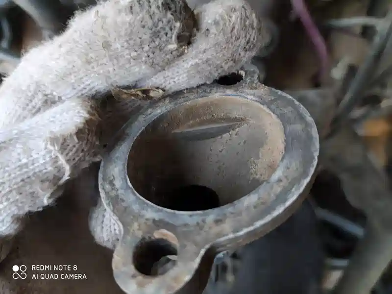

年前就水温高 一直凑合来着。今天换了。原车的是88度的。换了一个82度的。
原车没动过。拆这个可费劲了,拿不下来 左右晃上下晃 又拿一字改锥翘。拆下来又清理半天那个垫儿片。
原车88度。
新的是82度。有胶皮垫片。不用另加垫片了。
这个是水温这个正常了。之前都是差一点点到白线的。
