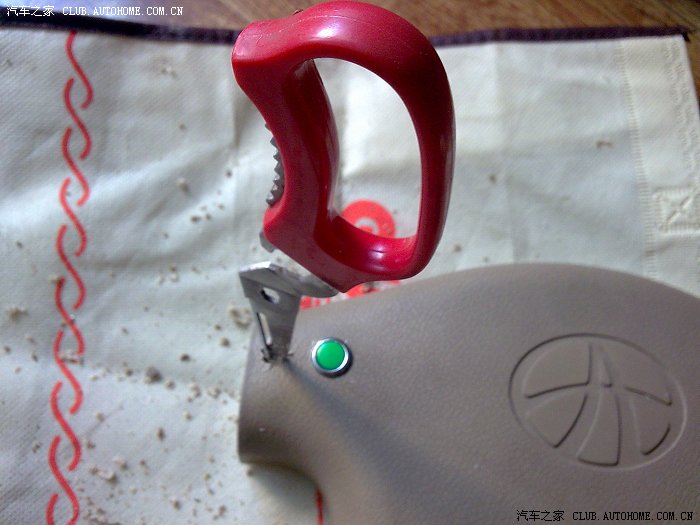

挖洞:

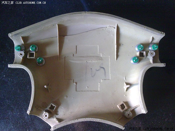

装按钮:
焊好线:

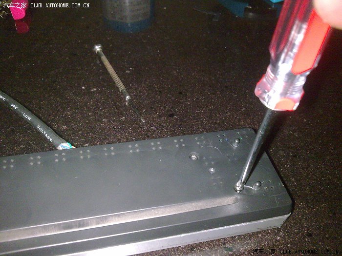

拆机头面板:
把接收器,引出来:

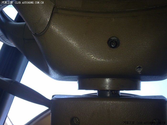

方向盘底部钻眼,发射器出来,冲着接收器,(发射信号强度的影响,360度中在发射器转到最上方时有大概45度的盲区):
从左往右依次为:音量-,音量+,静音,电源,向前,向后
