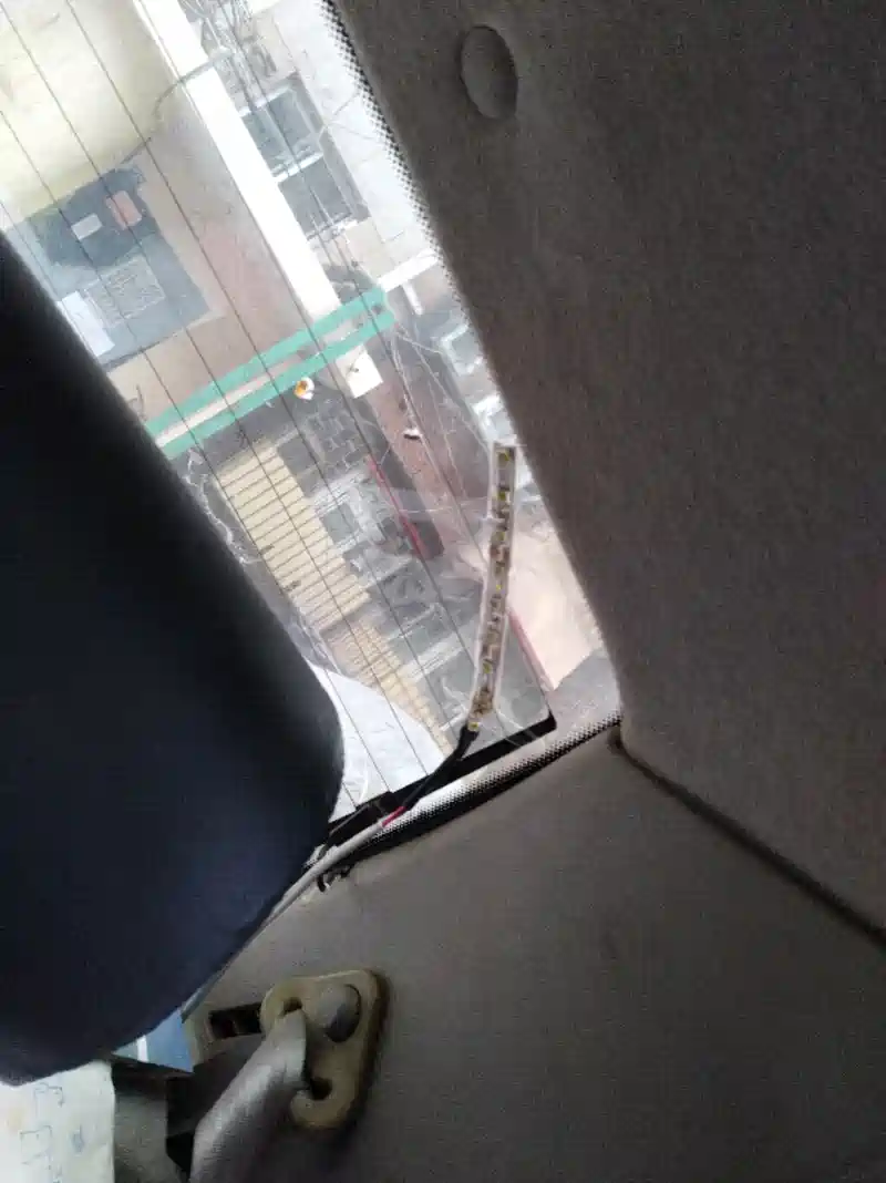

在一个小县城,被交警发现刹车灯不亮!要开罚单200元!赶紧打个电话给小学前后桌的同学,是他们的大队长。管用,罚单没开。回来赶紧找原因,其实也没找到原因,拆下来用万用表一测,擦!是好的,装回去,刹车灯也亮,是好的。原来吧,我自己看不到刹车灯亮不亮,所以也不好关注,这次在后挡风玻璃里边装了一条LED灯,只要刹车灯亮,这一条灯也亮,可以关注刹车,一年被蛇咬。又过了一年,又发现不亮了,这回我自己认栽,因为是我发现不亮的,而不是交警。于是打算拆下来换一个,观察了一下发现电线断了一根,那也得拆下来才能焊上吧。拆吧,没啥好说的。结果就是,一边拆一边嘴里骂街!!这里省略无数脏话!!躺着难受,趴着不行,想两只手就不去,一只手,不得拧!!这个脑残的设计位置,当初怎么想出来的呢?醉了好几次!!夏利厂也不说改进一下!难道就那么难么!怪不得闹着倒闭,一个不思进取的企业。费劲力气一点一点拧下来!
我在后边加的灯带。方便监测刹车灯。
