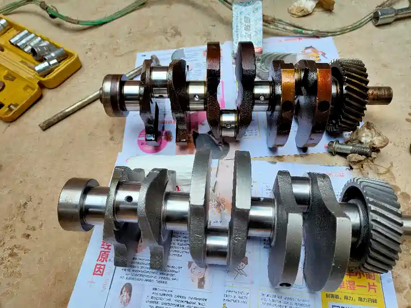

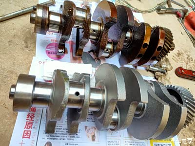

376Q的曲轴能换在夏利n3+3GA2发动机上使用吗?我去汽配城卖3GA2发动机曲轴老板拿了一根376Q的给我说是通用的,但我拿回和3GA2发动机曲轴一对比发现不同,机油孔不一样,型壮也不一样。但大瓦轴径和连杆轴轻是一样的,长度也一样。我不知能不能用请懂的朋友,指点
厚度不一样,n3+的比376Q的厚2毫米
机油润滑孔不一样
