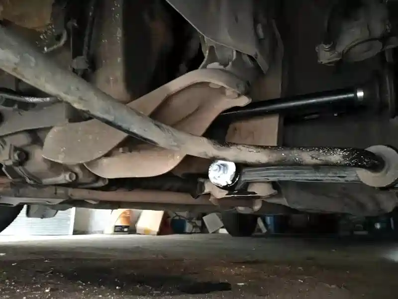

向右打满方向嘎嘣一声响,回正时同样,向左打不响,直行极少响。换球笼,几种球头,换平面轴承全部无效,响得烦人,真准备等报废算了。但后来偶尔在淘宝看夏利配件时当看到夏利下摆臂图片时,突然灵感来了:是不是那颗固定螺丝拧太紧,导致下摆臂摆不动而出现关节炎了?
于是第二天松一下两颗固定下摆臂的粗螺丝,果然凑效!因为怕螺丝松会掉,所以在外面喷了层白漆,漆干后再打了点机油。开出去再反复测试,无论方向怎么打,怎么过坑再也没有烦人的关节炎现象了!
南方的天太热了,蹲一分钟就汗流夹背,实在受不了!所以先这么凑合,等天凉 点,再松开螺丝用黄油枪打点黄油再紧好螺丝重新搞下!
