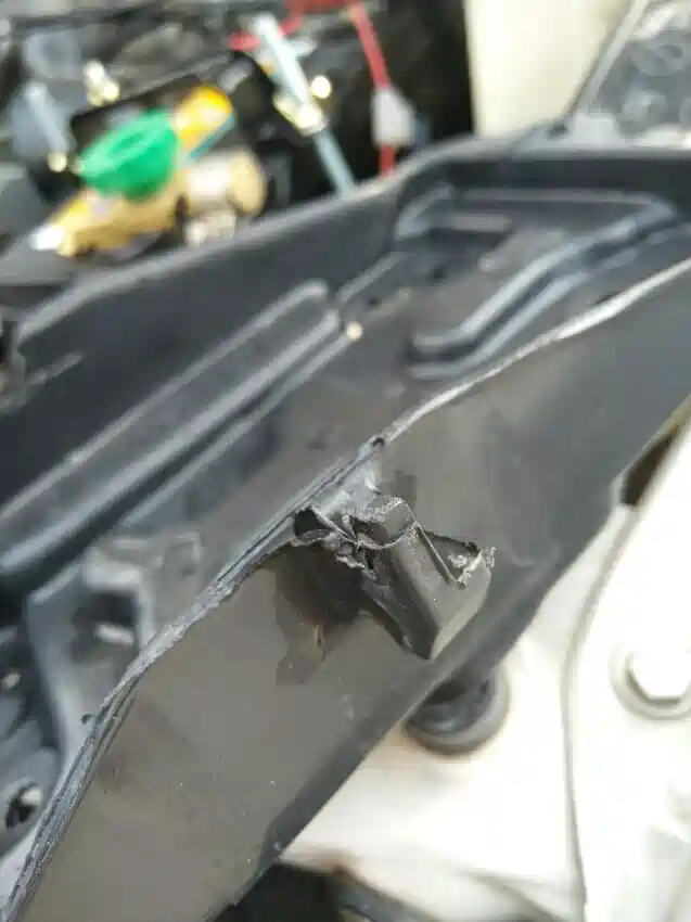

近七年的利利,跑了六万一,原车电瓶托盘是塑料的,去年左边的固定耳彻底扯烂了,用铁丝绑了下将就着用,去冬换过电瓶,眼看电瓶总是有些松垮,没法彻底固定,安全隐患来了,必须处理。
原车电瓶托盘,洗干净可以看得清楚,一边固定耳彻底扯坏了
