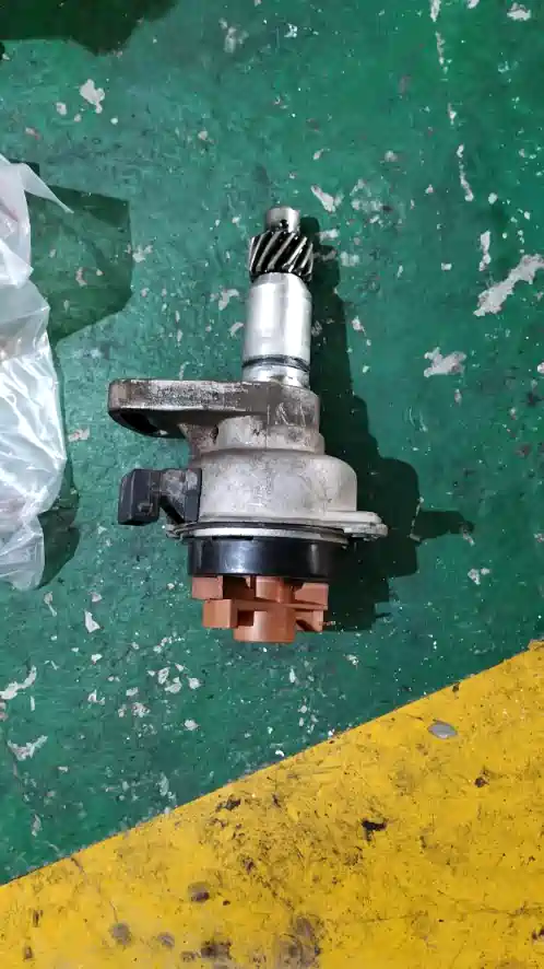

这问题解决了,随后在热车过程中给了几脚油又突然灭火,怎么都打不着。检查油路没有问题,检查点火系统也没有问题,测缸压正常,这就奇怪了,这问题到底出在哪里?推测是不是正时跳齿,打开检查正常,没有问题。再次排查才发现是分电器的轴内部断裂导致,点火位置不准。
就是这个东东,没辙只能是更换

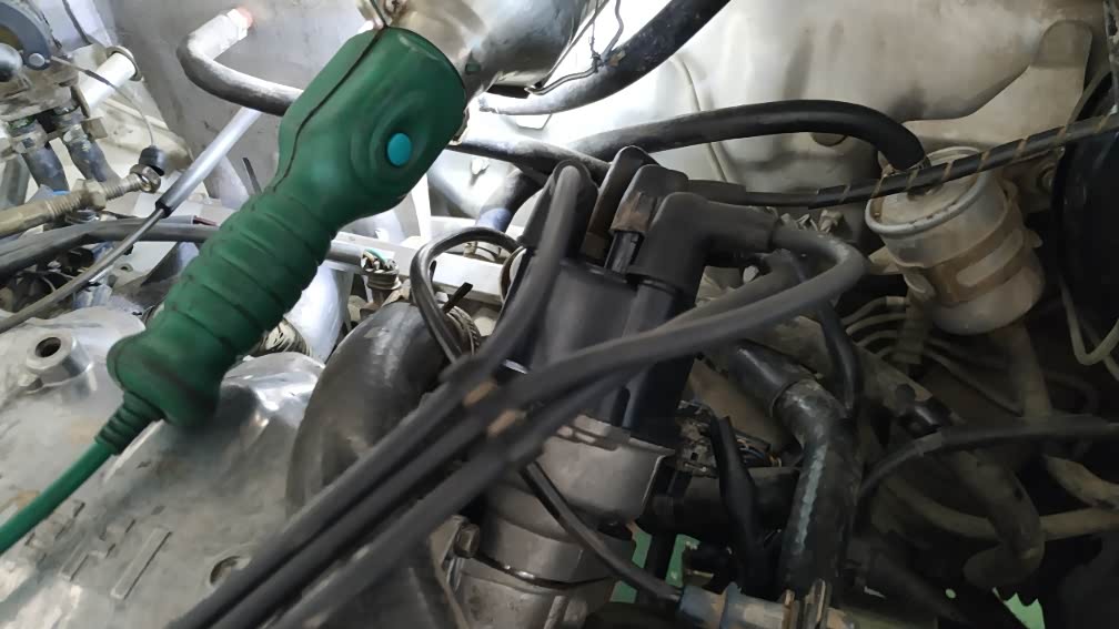

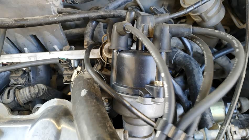

高压线也有破损,一并更换!
装车测试恢复正常,问题得以解决。
