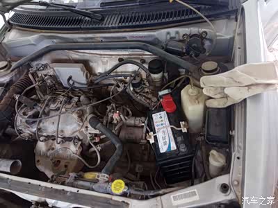

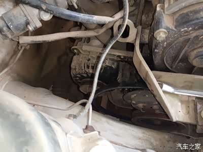

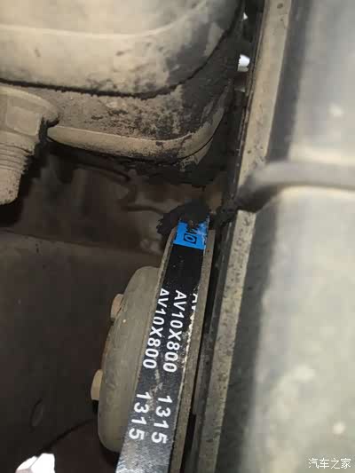

换电机皮带,很简单的,马家25买的,说是原厂。。。。。

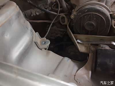

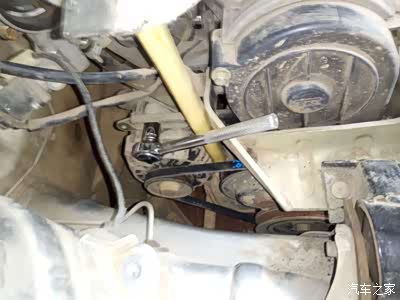

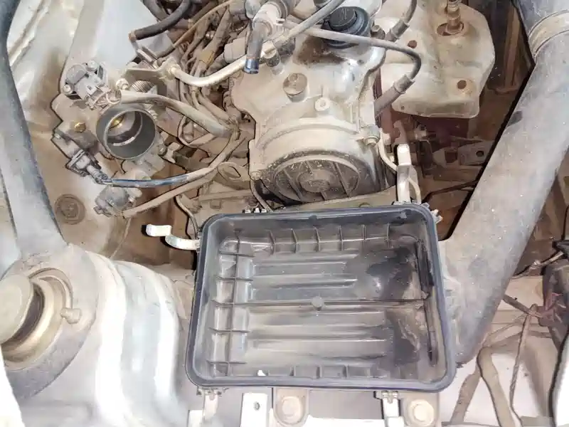

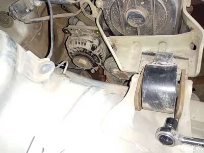

没有想象中复杂,拆了过滤器,发单机保护盖,松2颗发电机固定螺栓,轻松换上,25分钟搞定

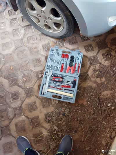

先准备好工具,实际只要12,10 的开口梅花就好。
手套

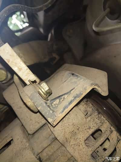

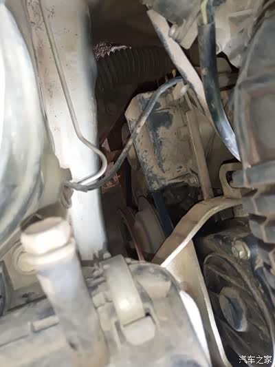

松发电机固定螺栓,一松就会被拉往右边,然后可以轻松用手上皮带了

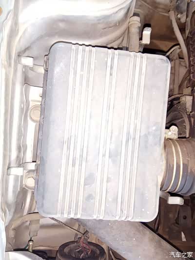

拆过滤器
想不拆电机。。。但是上不了,,还是的松电机
把过滤器下了

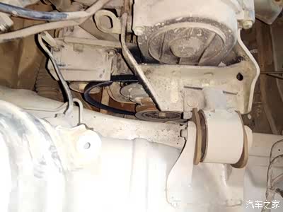

再次紧固就好

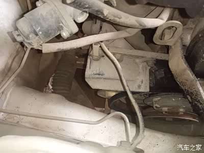

这是已经换好的,上面的灰是上一条摩擦的
清理过后

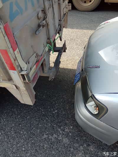

修理好,出去回来后,到收费站,被一个长安小货车倒车撞了一下
好可怜,他进收费站小车道,被赶到出来,速度有点快,我反应也慢,被他撞了
师傅下来也好说话,300RMB,闪人
