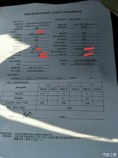

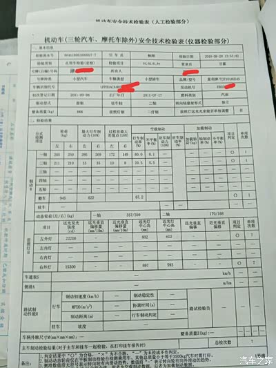

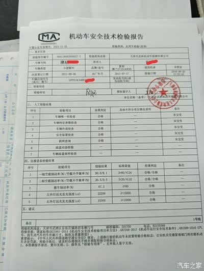

自己验200,找贩子300。最后选择找贩子。尾气一次过了,挺高兴但是后来我都快疯了。两个大灯亮度都是13000,亮度不够,15000合格,我的天,双光透镜也不行了,去年验车还没事呢,后来想起来了,今年烧了一个氙气灯泡,换了一对,亮度不够跟氙气灯泡有关系,质量太次了。灯罩有点发黄,弄了点水,又上了一次线,右前大灯过了15300。左前大灯还是没过14500,差500,我把左右安定器互换一下,又上了一次线还是没过,快到中午了,回家修,去哥们那买了一对雪莱特的装上,65元,是比原车的亮不少,原车的发蓝应该是8000K的,我买的6000K的,又开车去检测线了,到那排队,不一会复检的过来问什么没过,我说左前大灯亮度不够,右前大灯过了,那哥们说就测左前大灯了,不一会就下线了,我问过了吗?他说过了,2万多,看来还是跟氙气灯泡有很大关系啊。验个车跑两趟检测线,单程40公里。两个来回160公里。一天净开车了。。
