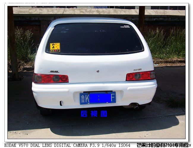

5月份买了一辆03年白色两厢夏利,底盘还不错,发动机也凑合,现在整理一下一个月来的作业,分为一下几部分:
首先上外观图片吧。

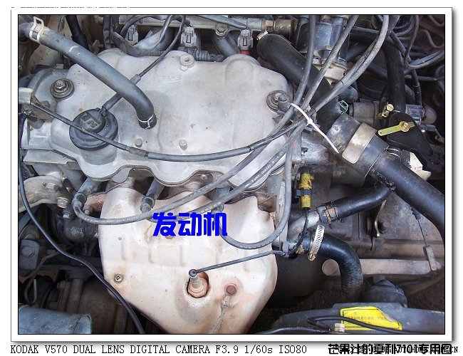

1,车买来以后,怠速高,气门响。首先检查气门,靠,摇臂不上油!中间的凸轮轴已经磨出台来了,于是拆,换了摇臂轴,凸轮轴,和6个新摇臂。。换机油,滤芯。。工时,等等。总共花费400元。
重点:拆下缸头,要先疏通油路。高压空气吹即可,然后买个1.5MM的钻头,将缸头上面的上油口稍微扩一下,就OK了。

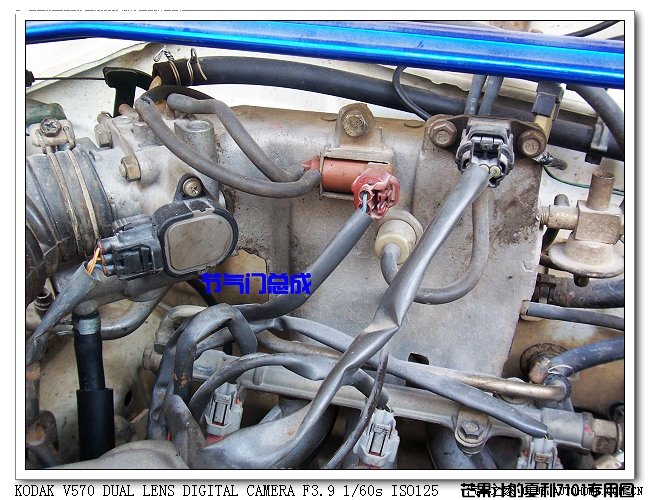

怠速高,修理厂的师傅调不了了,怠速阀已经拧到底了。。。于是,自己动手,分析原因。检查所有和怠速有关系的部分,中间过程省略,直接说重点的,我的车是3缸电装系统,怠速调整部分,在节气门上面有一路循环水路,管子从节温器座下面出来,进入节气门,从节气门下面出来后,进入水泵。。这一路循环水是关键。。
经检查,是在水泵附近的管路阻塞了,造成循环水不循环,造成怠速居高不下,因为,这种三缸电装系统,在节气门里面有一个靠循环水温度来控制开度的空气旁通(以下简称旁通),启动发动机,当循环水温度低的时候,旁通的开度大,进的空气量大,怠速就高,注意,这个怠速是不受电脑的控制的。当循环水的温度升高后,进入到节温器的循环水温度也随之升高,旁通的开度随之减小,进入的空气量也就少了,怠速随之下降。当循环水的温度达到正常温度以后,怠速就会稳定在一个固定的数值上了,这时候,调节节气门上面的空气调节螺钉,可以在一定范围内调节怠速的高低。
重点:凡是和我的车节气门类型相同的发动机,如果怠速高的话,可以检查一下此路循环水是否通畅。。还有一个应急的解决办法,在无法疏通这路循环水的时候,拆下节气门进气口的胶皮管,可以看到下面有一个手指头肚大小的孔,这个空就是旁通的进气口,找块软布,用螺丝刀使劲顶进去,把这个空给堵死,就可以调节节气门上面的空气调节螺钉,把怠速直接稳定在一个固定的数值上了。此方法只是建议应急使用,处理不好,把布吸进发动机,产生任何后果,与我无关!!!呵呵
还有,一定不要听信修理工的话,把节温器拆掉。切记切记!有节温器存在,才能在最短时间内把经过节气门的循环水温度提起来,把怠速降下来。拆了节温器,水温提升慢,怠速高,油耗高,发动机磨损大,
