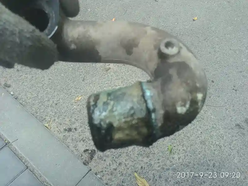

原来是藏在发动机背后的水泵短管接口漏!!拆下来接口那里很厚的结晶物质。
很厚的防冻液结晶物质
处理好了。

突然发现,水泵的连接短管这里漏啦!!被发动机挡着看不到的!!看来以后有买个30元的USB内窥镜的必要啦!!
这里也有漏防冻液的痕迹,它能漏就说明会漏气!!水箱里行不成负压,吸不回防冻液,它也有嫌疑!!
