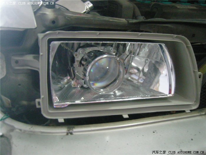

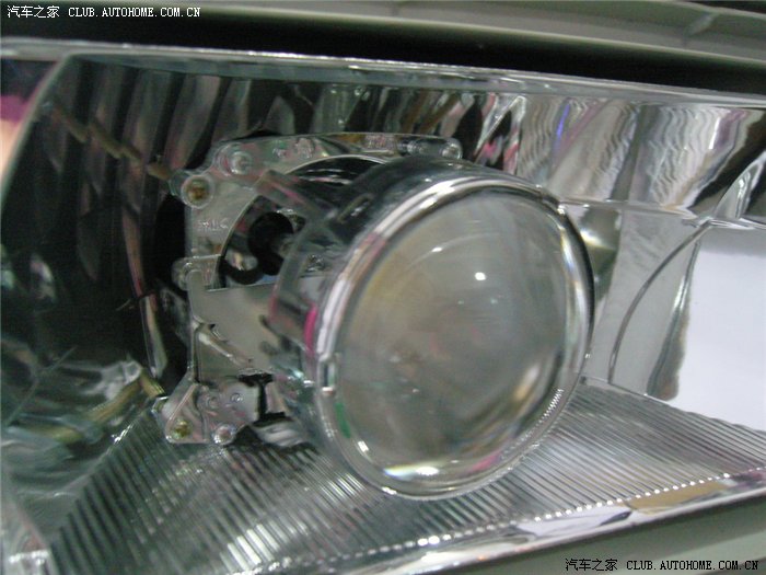

    经过与负责人的一番讨论,看了光型之后最终选择了 国产博世透镜,本来想装小系,但是小系透镜太大了,切割的太多了,变光电机可能会在使用过程中在灯杯中磨损,而且我经常会跑一下高速,小系的远光好像没有博世的好,但小系的近光比博世的均匀很多,宽很多。

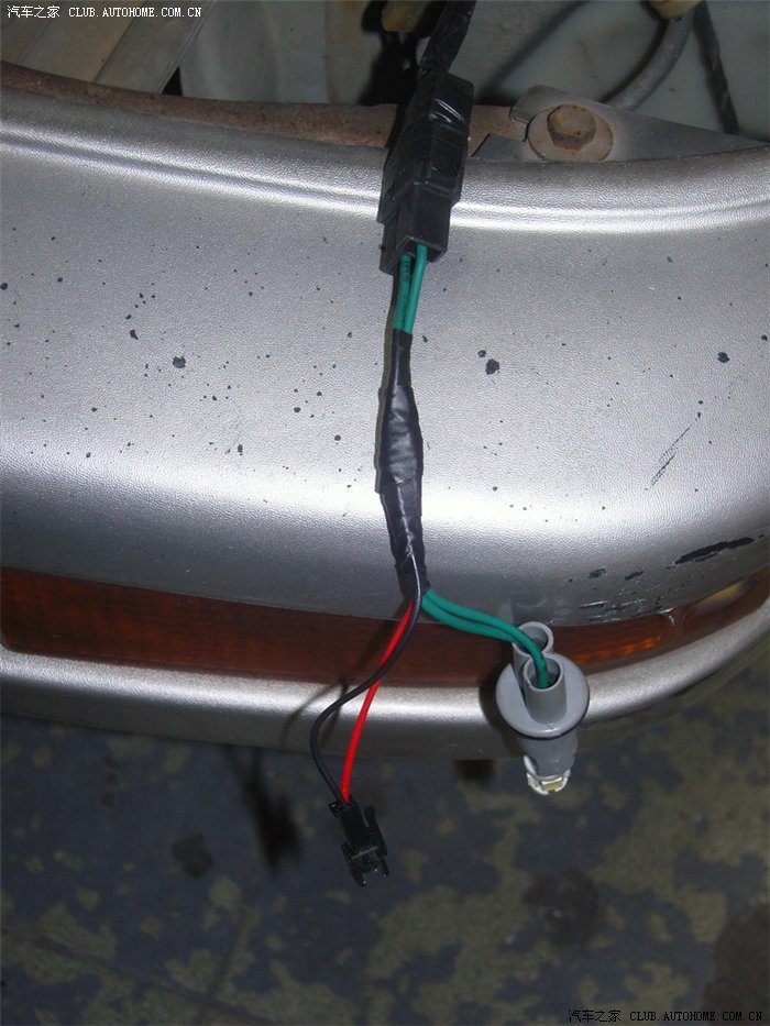

    店家赠送天使眼或者恶魔眼,天使眼我觉得装在夏利上很突兀,所以选择了恶魔眼,而且不要红色的,换成蓝色的,呵呵,首先是我本身很喜欢蓝色,其次是改了红色的回家肯定挨骂的,所以还是抛弃红色的。

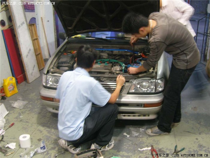

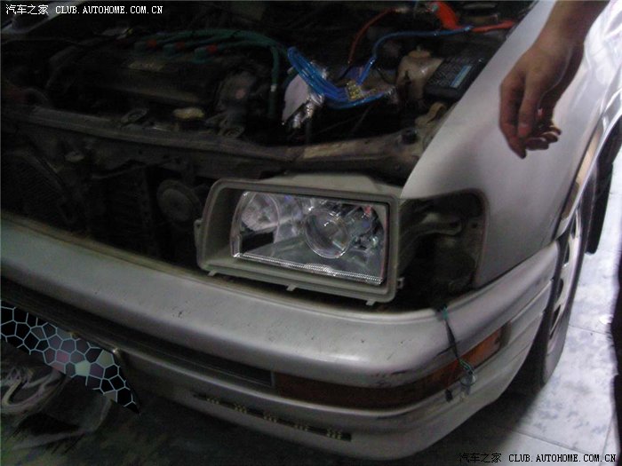

    大概下午两点左右开始开工,夏利的大灯不用加热就可以拆了,节省很多时间,呵呵。因为师傅都把灯拿进工场里面搞,所以我拍不到师傅切灯杯的那些图片,我就坐一边休息好了,哈。
    从下午两点多一直搞到晚上七点多才全部搞妥当,过程是漫长的,但是出来的效果不错,等待也是值得的,哈哈。现在晚上开车有信心多了,而且还不会晃对方。

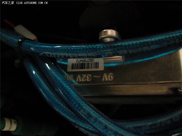

    提醒一下,因为夏利右前灯那边空间不够,我右灯的安定只能把放在角灯的下面,应该是前杠里面吧,感觉有点不放心。各位改装的时候留意一下吧。
    现在用的是厚版海蓝星,看以后有没有机会换成薄版的,或者其他的。

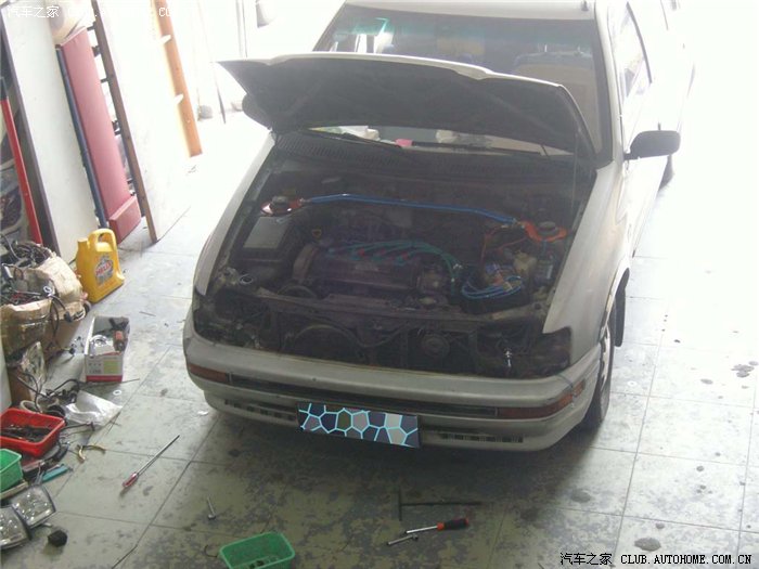

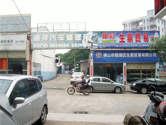

刚刚到达店铺,拍一下对面。。。

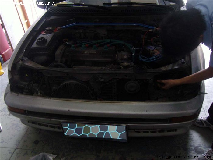

刚谈完配置,夏利的前灯就已经被拆了。。。快速吖。。。。

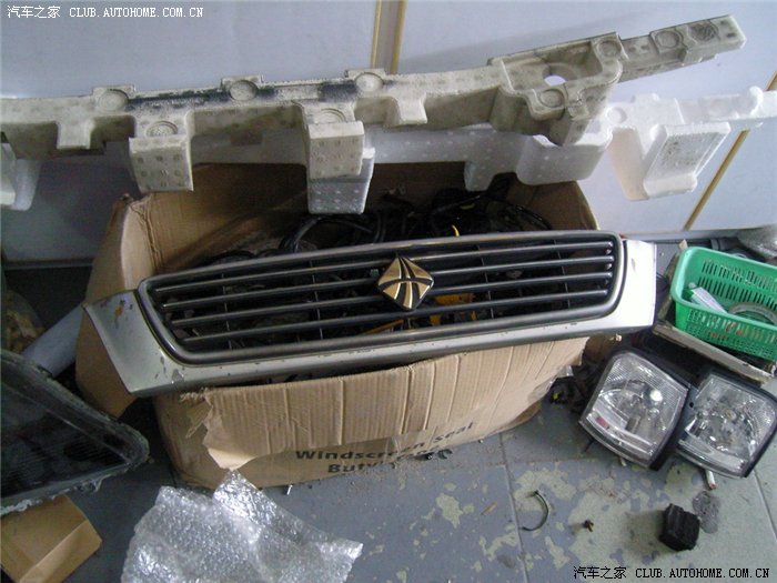

拆下的中网和两个水晶角灯。。。

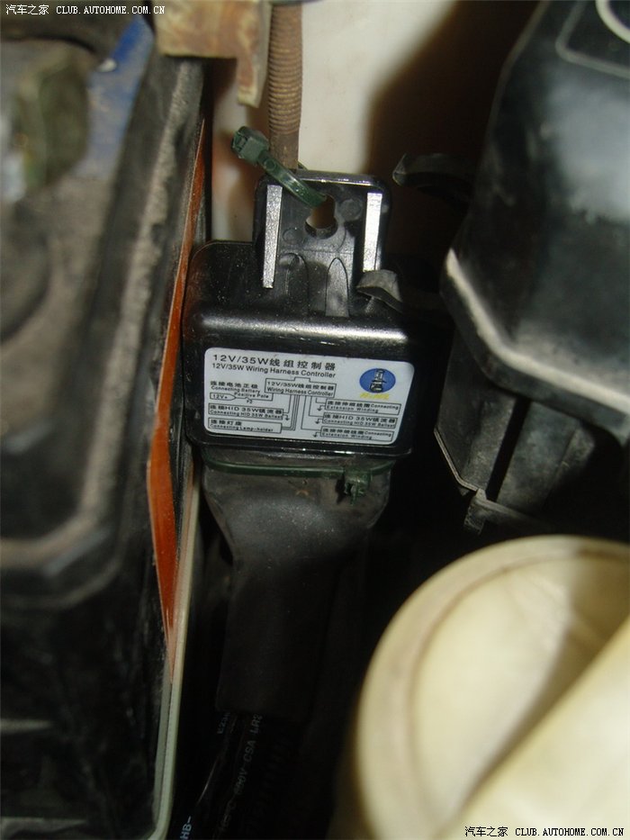

师傅在安装变光控制器组。。。。
变光控制器真身。。。。

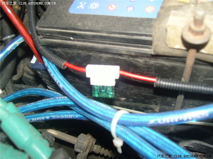

变光控制器的额外20A保险
接在小灯上的天使眼/恶魔眼电源接口。。。

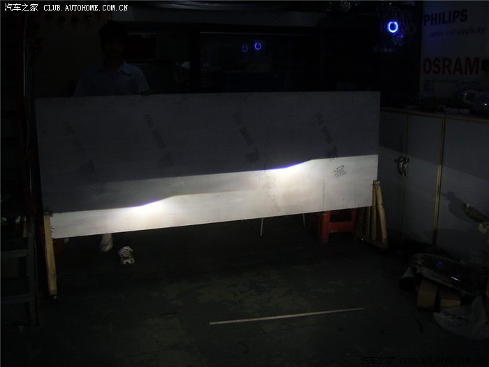

准备调试水平的右灯

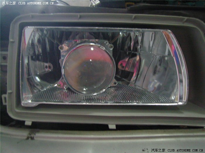

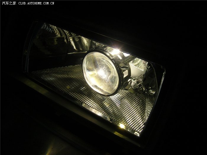

透镜特写。。。
来张正面的。。。
师傅正在装灯,准备调试。。
左前灯。。。
左前灯特写。。。

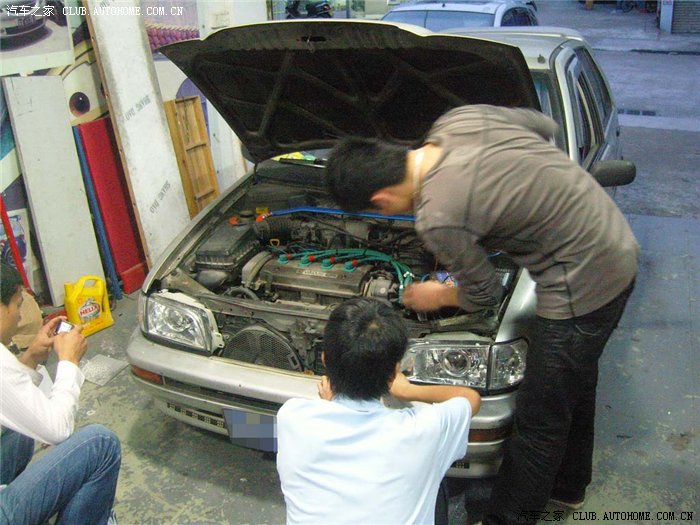

师傅在处理右前灯的安定。。。

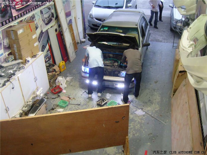

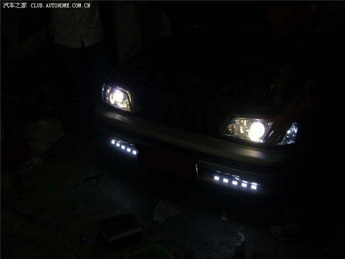

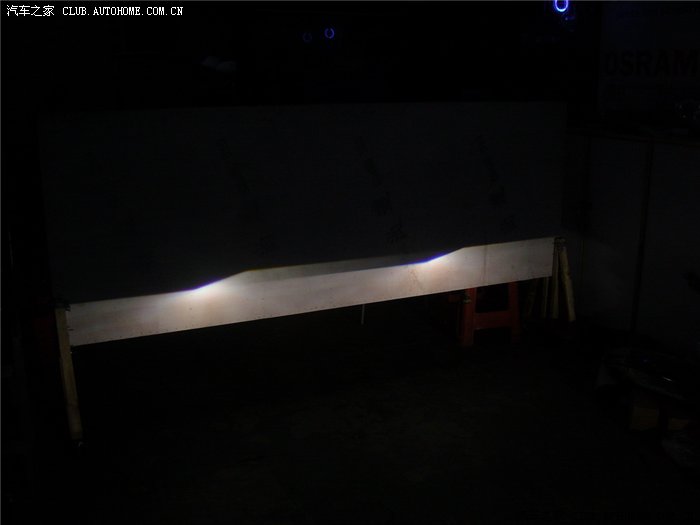

第一次点亮。。准备调灯了。。

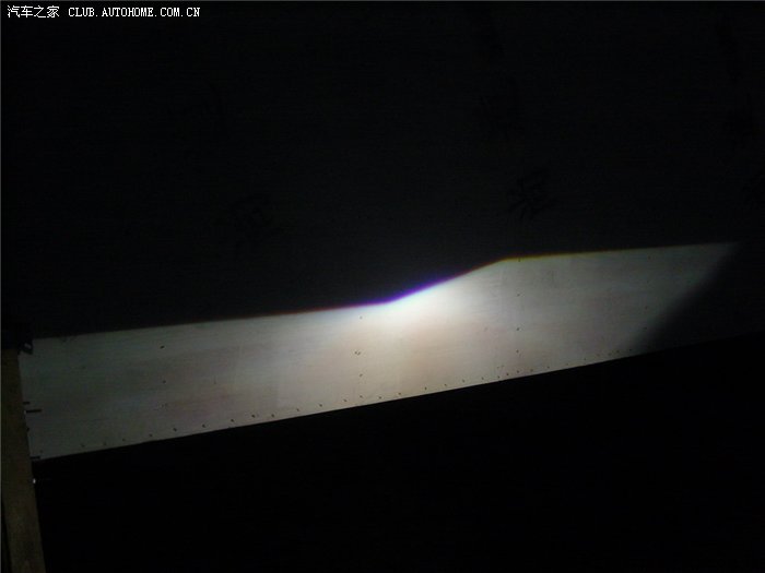

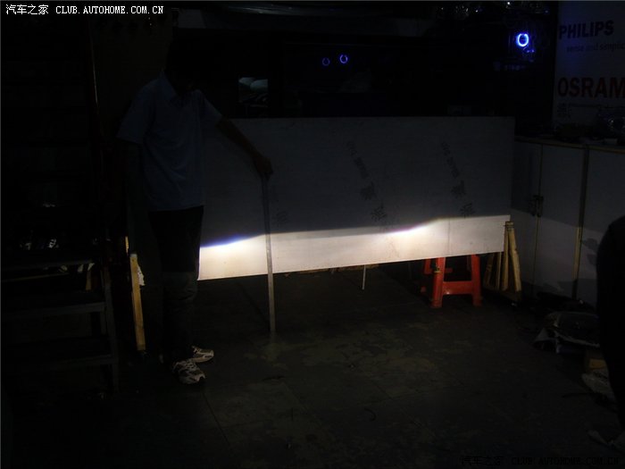

刚开始时的灯光。。。
从楼上往下拍。。。

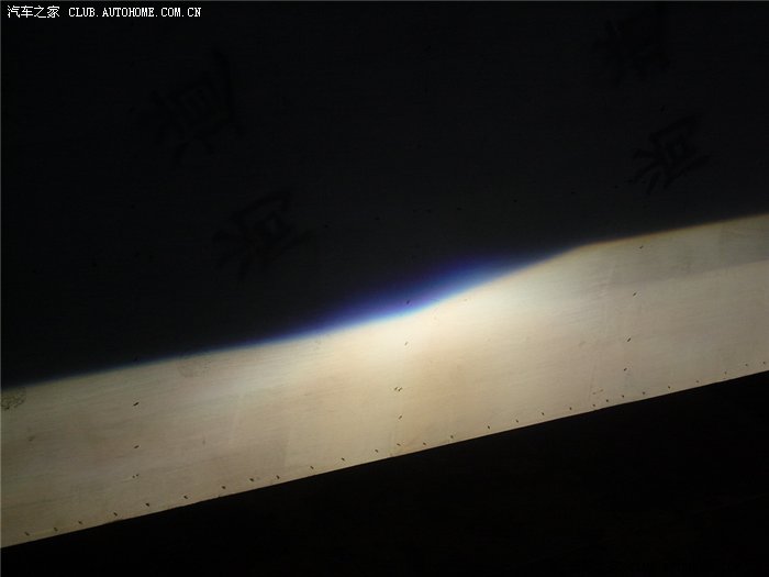

左前灯灯影。。
PS.右下角的黑影是师傅的影子。。。

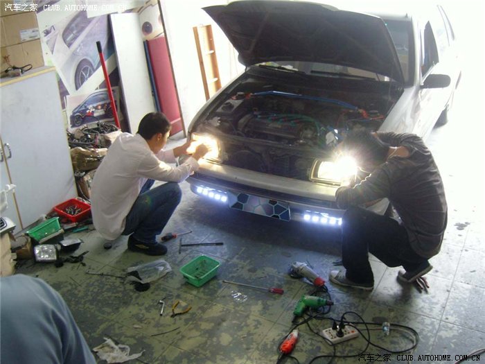

点亮了的左前灯。。
还在调试当中。。。
正在调的灯影。。。

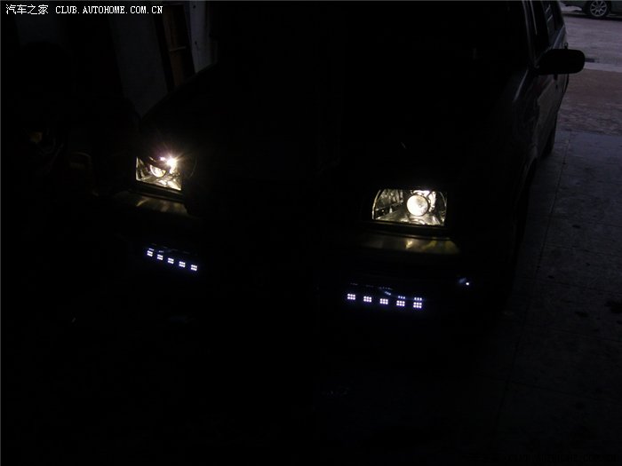

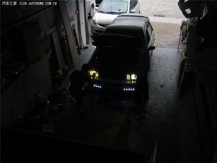

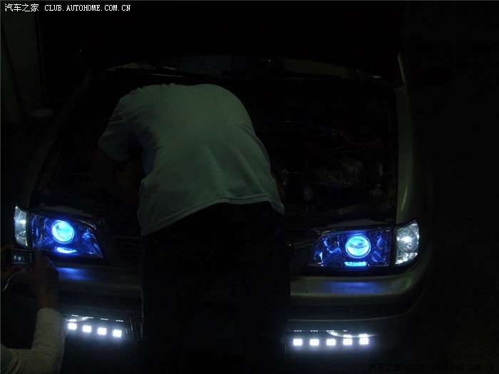

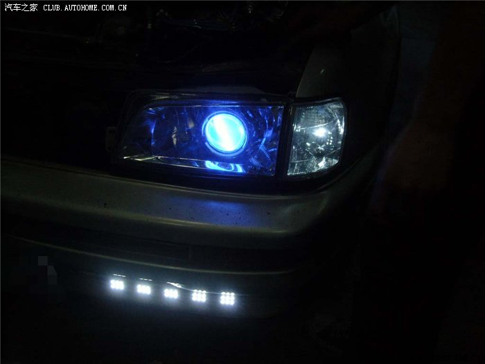

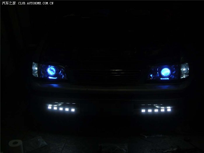

开小灯的效果。。蓝色恶魔眼。。。

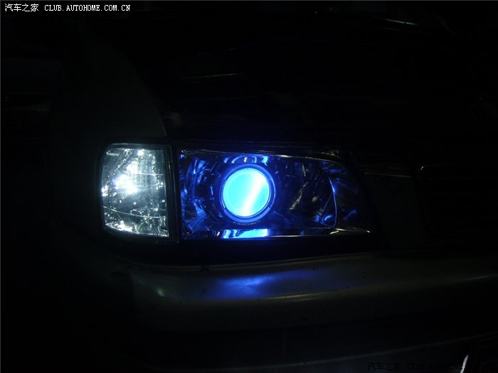

近排蓝色恶魔眼。。。
点亮大灯的样子。。。
师傅在确认高度。。。。
左前灯灯影。。。
师傅正在固定安定。。。检查线路。。。
中网装回去了。。。就快完成了!
近拍右边恶魔眼。。。
最后出来的效果。。。
