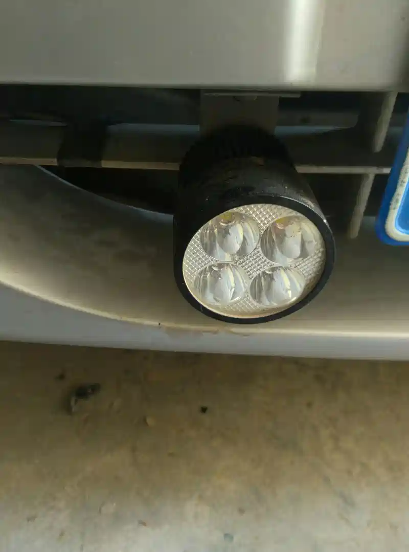

一直忍受不了利利那昏暗的蜡烛灯光 ,开始加了套大灯增亮器,效果不是很明显 ,把灯泡换成100瓦的 ,路上还是被无情的远光狗给闪瞎,好吧 ,上?神器?,
超级神器,一共两个,专治各种不服,缺点是光太散,
朋友说你这光散的一逼啊 ,这比流氓还流氓啊,好吧 那就只在对面没有车的情况下开一开,
