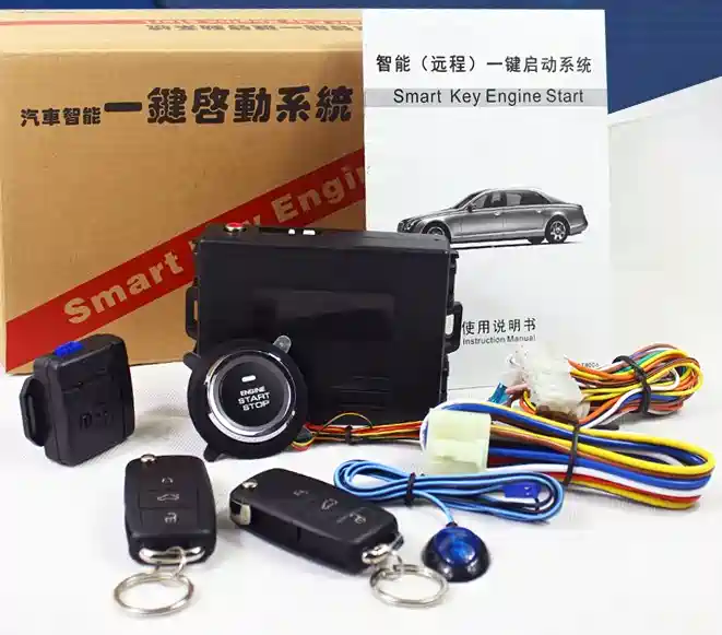

这是在网上选的一键启动,带有防盗功能和遥控启动的机子。
