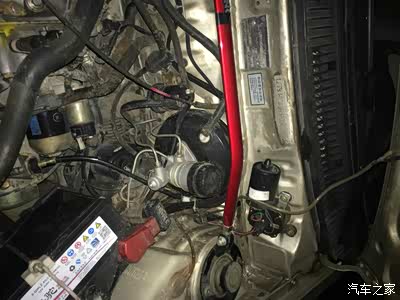

 2、可以借鉴论坛里面的前辈经验,对夏利进行修复。日本大发的Charade原车上有些部件简化了,我们可以装回去!在脆弱的小利身上为自己多一分舒适和保险。

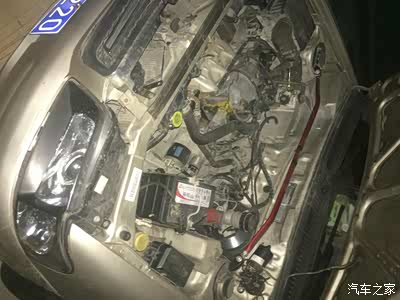

我装了前顶吧,下一步准备底部平衡杆等。

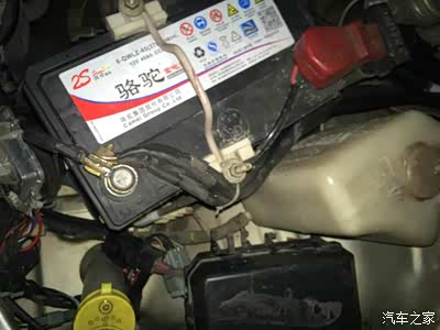

改了进联的八寸总泵总成

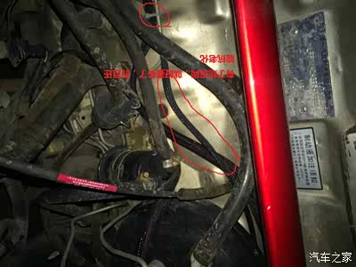

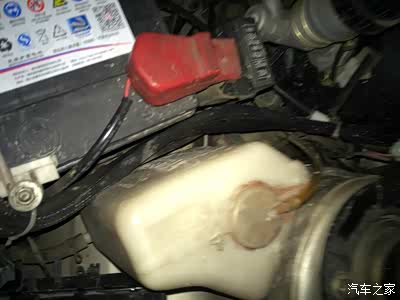

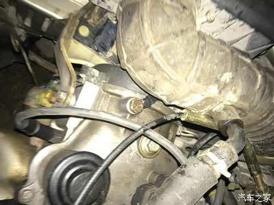

自己加了五条接地线,蛇皮网和铜鼻子。
既然做了,热缩管和蛇皮网就必不可少了!
发动机缸盖也加了!有人说加了不好,反正我加了觉得打火还是比较好的!

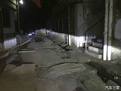

3、如果夜间用车频繁的车主也可以改氙气灯,当然了,要改就改进口海拉的,当时我最好的就是海拉5了,还有天使眼。恶魔眼就没要,小破车开着要低调,不要带颜色的天使眼,一样是低调的不俗!
天使眼
车牌就不挡了!
明亮的近光,10米切割线已经找墙壁调好了!这里就不方便给大家一一说明了!
远光没试,一般我的远光打开,对面是必须变光的!我这里是上坡看着光线高,其实是车牌高度!驾驶员看不到的!

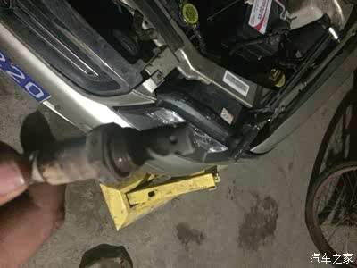

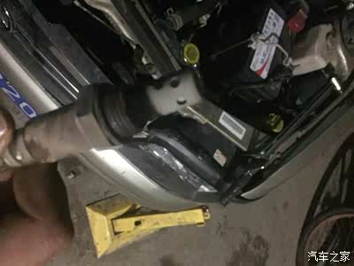

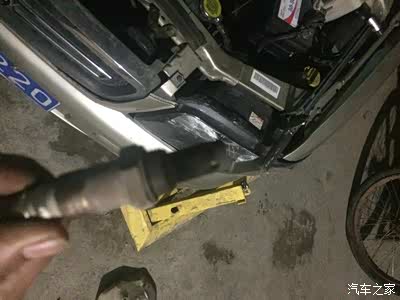

5、没事看着别人清洗氧传感器,自己也能洗洗的!感谢论坛网友说黑醋可以!我试过了!真的可以!
什么专用工具啊!就一活动扳手夹紧了,用力就行!
下来了!完好无损啊!
颜色不均匀啊!
转过来就全黑了!
新旧对比!
转过来对比!完了装上!爽爽的!旧的洗干净备用吧!

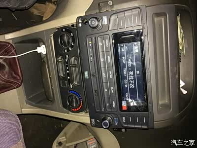

5、驾驶室方面我主要是有时候晚上灯光不好就改了阅读灯,开车时候无聊就改了高尔夫的CD机!
9贴片的!LED阅读灯!亮的我爽爽的!
哇咔咔!之前帖子详细说了改的过程和图片,这里我就不说了!因为好几个车友帖子里面说我改的丑!比起来,他们装的没缝隙!谁教我天生这么笨呢!
