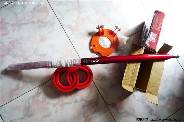

从网上订的平衡杠+减震胶套装。今天邮到了。
附上图,供大家打发下时间。
报价:
顶吧+减震胶 :  199元 ,加快递费共231元
尼龙扎带 : 短_2毛/支(长_3毛/支)   长的没必要(买完后悔了..),小的供需8支。

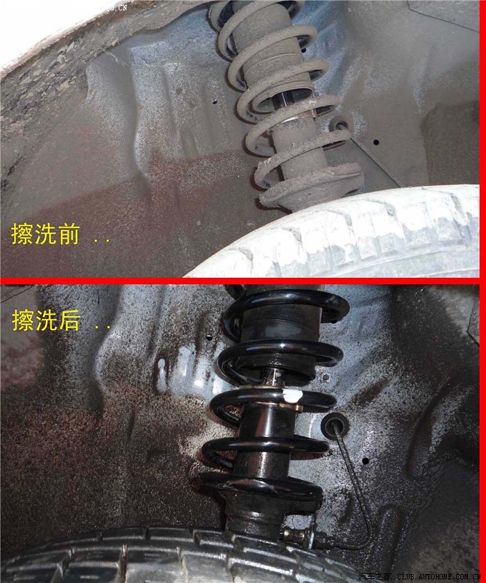

所需工具:
千斤顶 、工具包 、肥皂 、 清洗工具.
上图:
费点功夫...
务必清洗干净。
开始!使劲摆列....   ing  .....
ok !
说实话,装上很费劲。。。 轮胎顶的离地了,减震弹簧缝隙还是很小... 想装的朋友费点心 ...
没办法。不知道有没小号的。我这四个都是C的..

总结:
减震胶不是很好装,可能是个人手法问题。。 建议朋友们去专门的汽修或改装店装。C号不适合夏利后轮,但目前我感觉不影响使用。
卡箍很有必要,上下各卡一个。谢谢群里的明亮哥友情提示。
效果:
急转弯侧倾的现象明显改善,颠簸路段也有效果。 总体很好!
