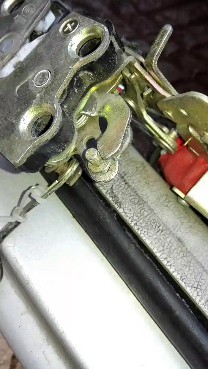

是否遇到门锁失效的情况?
开锁时小提钮就抖动了一小下?没跳起来?
解锁后,外面开门恨不得把车门拎起来?
也许你的可能是这些问题,
下面可以试着这样做。
手机无法编辑图片,我就说下,大家就懂了
解锁后,小铁柱起传递作用,由于接触磨损,生锈,导致阻力增大,需要打磨光滑,解锁时,或者手工按着开始松,最后特别难入位置,大多是这里接触犯卡,我的这里是生锈了,铁柱磨铁锈,所以难到位。
用板挫打磨毛刺至光滑
这里是第二处,也需要打磨,并且调整角度,使铁柱上下滑动时,受力最小,我也打磨了一下
哪里犯卡磨哪里,不用点机油,后期会粘灰土,更容易卡
这里可以适当的撬开,让缝隙稍微大点
外拉手开门,需要提好大才开,可以调节这里的空隙,我用的扎带
这里可以撬开点缝隙,让弹簧上下接触磨损更小
这里,看上面有个弹簧,力气较大,但是现实是,不需要它那么大力气,它只会增加门锁电机的负担,可以适当弯弯,减小力量,我已经调整使用3年,大家放心吧
这是我扎带的绑法,两根扎带,解决提手开门过高的问题(前提是外拉手无损坏的情况下
