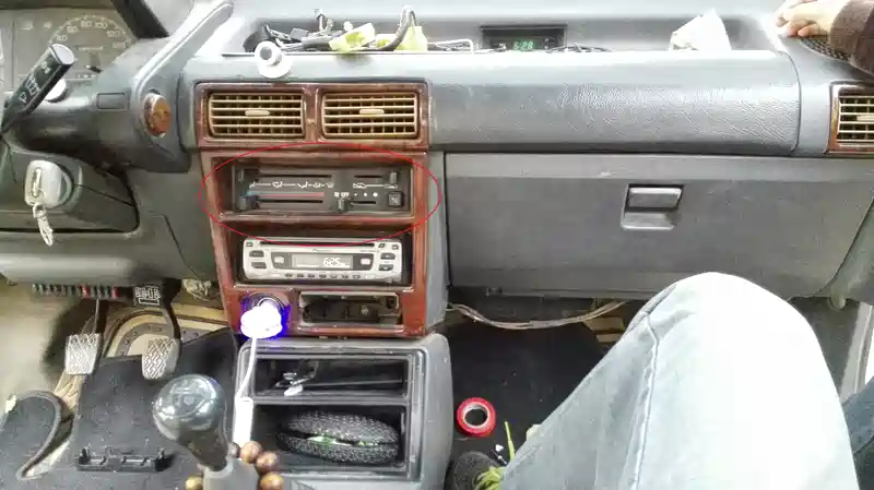

首先上个整体图,画圈的就是我要换的空调控制总成了,其他车的长得不太一样,但是只要是机械的,大概原理都是一样的
