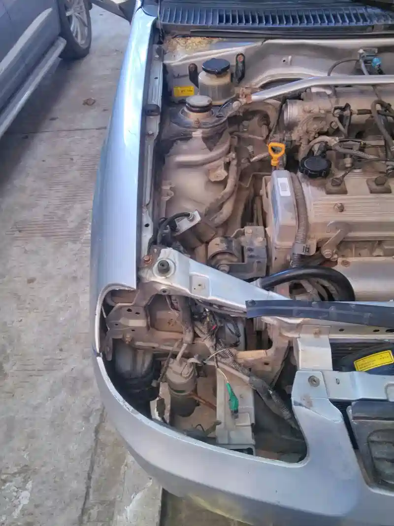

废话不说了,空调漏氟,每年都得加,而且还查不出来吗漏!所以换全部密封圈!
废话不说,看图吧,先把空滤和大灯拆了!
