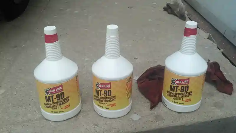

去年十一买的二手的06年7101AU三厢香槟金莉莉,一直混在坛子里,看各位大侠的折腾改装,学习了不少,自己将近一年,也给莉莉换了不少的件和改造,前轮换了2条新轮胎,更换了后视镜,加装了遮雨档等,作为穷屌丝,尽量是自己动手。前几天换了离合器三件套,维修师傅临走前告诉等有时间把齿轮油也换了,看着大伙都换红线,我也中毒了。马上某宝定了3瓶,第二天就到货,卖家保证是正品,也没法验证,加在车里看效果吧。全程自己动手更换!参照坛友的各种实战方法,那是相当给力。呵呵!
看看我的红线吧,卖家说保证正品,大家也帮我鉴定一下
带有所谓的易开口贴,轻轻一拉就把封口打开,很方便

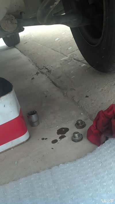

卸螺丝的工具,都没用上,就用个24的套筒,一个14的开口扳,就好。我的开口扳哪去了,怎么没上镜
单位里装固化剂的空桶,把盖去掉刚刚好,把油收集起来,最后倒在用过的机油桶里,环保无污染。车子是一边开在门口的斜坡上,另一边论坛垫2层板砖,空间相当宽裕。呵呵!

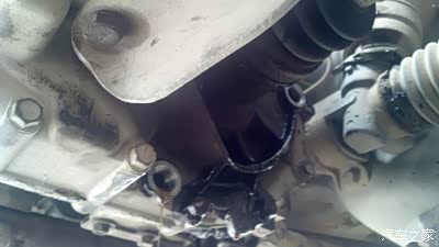

一开始没看仔细把加油螺丝卸掉了,也往外漏油,说明当时加的油比较多,跟车子不平也有一定关系吧。把放油螺丝也卸了,油乎乎的流,加油螺丝正好就先不拧了,可以看油加的多少

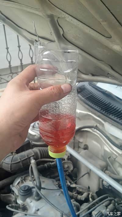

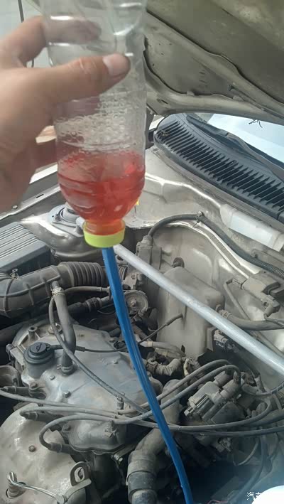

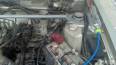

放出的油有点黑,没来得及拍照,确实是该换了。我的加油工具,自制的,看看怎么样,一开始用的管子粗了,又重新

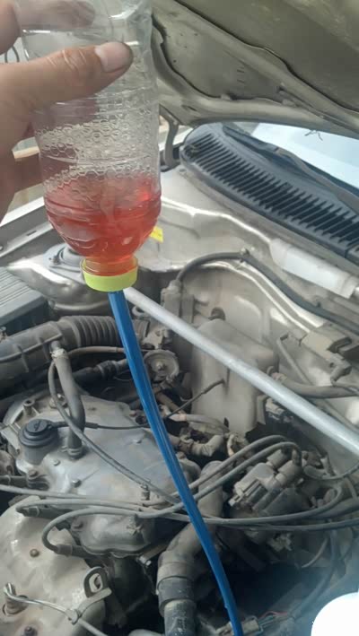

换的这个,这个管子可贵了,SMC的气管,17块钱一米。加油速度很快,
加油中,一桶也就5分钟吧,很快。管子和漏斗接口处没装好,有点漏油,不差一点了
作业到此结束,前后也就半个小时。加油大概2.1-2.3升吧,没有具体的量,第三瓶加了也就漏斗半漏斗多,加油口就漏油,然后把加油螺丝拧上,剩下的漏斗的油一块加进去,作业结束。
