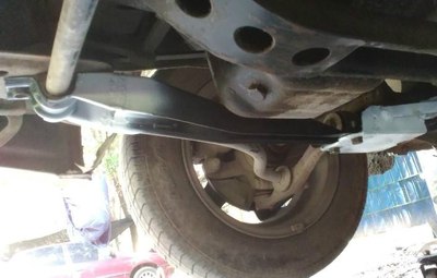

    本着“有钱任性,没钱治病”的原则,没法任性,就治治病吧,强迫症,是要治的。就这个配件,买了快一年了,一直懒得弄,今天歇班,弄吧。折腾是需要勇气的!
    期间,对门大哥下班回来,高喊,怎么啦,又坏啦,好么,还加上一个又字,试问您哪天看到我这车坏过!

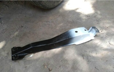

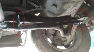

就这个配件,叫什么咱不知道,反正,有这个玩艺儿

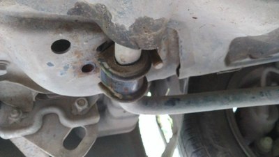

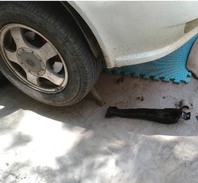

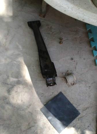

拆,拆下原来的一个小欧姆形的东西

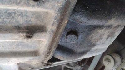

顺便看了一眼油堵螺丝,好象上次换油时,小工没拧太紧。

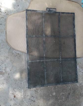

跟修空调的要的这个大网子,装在车前边,挡柳絮,相当好用!

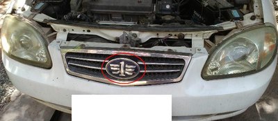

换的一汽的标,自己感觉还好

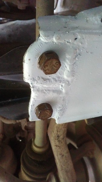

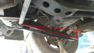

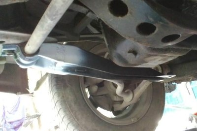

不知是不是副厂件的原因,装上,很不合适,看图,差好大一段距离呢!估计原厂件肯定没事儿吧

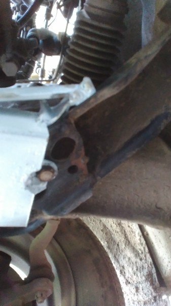

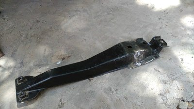

怎么办,割吧,XX长不就得割嘛,这个也得舍得动手
割了的口子再补焊上
喷上漆就好看了,手头没有黑漆就喷白的,反正在底下无所谓

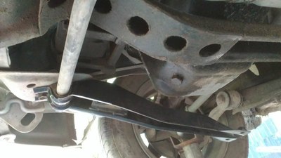

做了个连接件
正好这里有两个螺丝孔,里边带螺母的,正好用上,

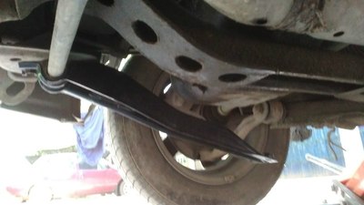

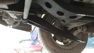

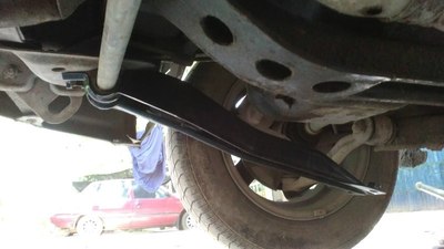

完毕,治病成功。感谢 渚青沙白 同学的示范!!!
