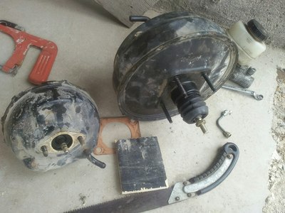

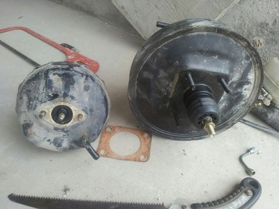

大小对比
黑垫子是加四个螺丝位置的。如果不加泵离车上岩子太近了

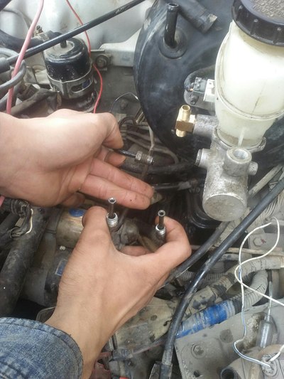

三通一直没有合适的。

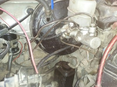

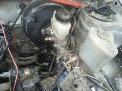

最终是这样解决的 有一点点慎油不过没事
拆泵本人有点瘦小简单,垫子是1.5厘米的感觉有点厚了,但是现在上边不到半公分,安装需要把汽油滤芯向左动一个孔 离合线需要改变一下向左边,点火线圈也要拆下然后换外边的孔, 基本可以安装了,就是离合线弄的时候必须小心 我的好不容易弄好了, 还好没事 ,中途出了点差错,三通没有买好 我着急所以没有去网上 这样先用着,自己放了气结果不行
花了十元钱放的。效果好了,但是回到家感觉行程长,调了顶杆子没有起作用, 有人知道怎样让他行程段吗? 是不是垫子厚了?
修理工告诉我说是刹车泵于助力罐子之间的问题不能调,
这是家门口实验的效果,
