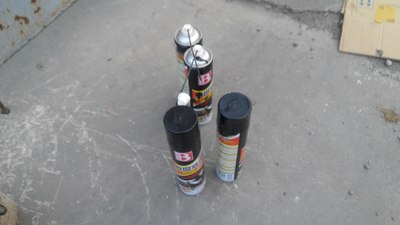

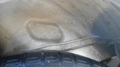

车底有点锈了,弄了几瓶自喷的底盘装甲,上次买了4瓶,坛友说不够,昨天又到了4瓶,昨天洗洗车今天早上4点起来做的,因为要上班,在说早上凉快,其实我自己做过后就不建议自己弄了,一是没有地沟,喷的不均匀。有的地方可能喷不到,还有干活不方便,首先弄这个一定要做好防护措施,工作服,帽子口罩,手套,这些东西一次就得扔掉。因为装甲胶弄上是洗不掉的,我弄了一脸,最后用板油沥青洗的,工作服是上班穿的,没扔,下边上图,就不一一解释了,大家都会的,
洗车是昨天弄的,

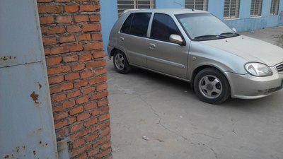

地点厂门口,因为这里是水泥地,

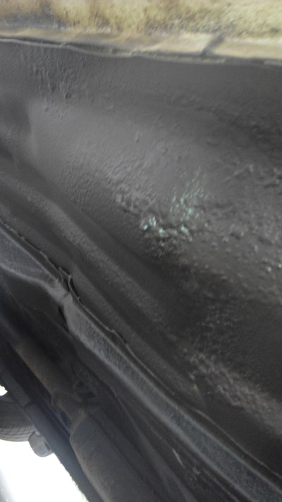

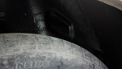

先喷的尾箱,

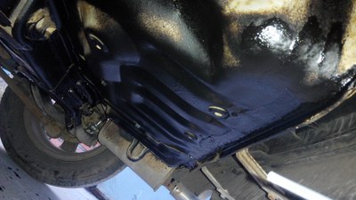

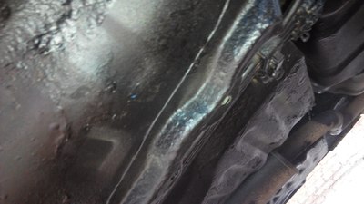

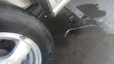

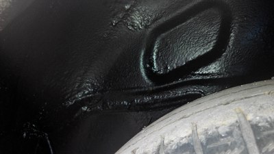

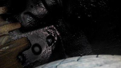

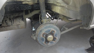

拆后轮,继续喷。

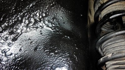

喷多了,现在手上全是了,就照几张吧,

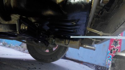

弄完了,我的脸上,手上,身上,惨不忍睹

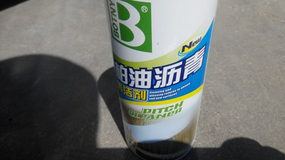

由于没有给车做防护措施,都弄到车门上了,用它喷喷。【以前车门上就有沥青】

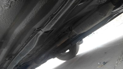

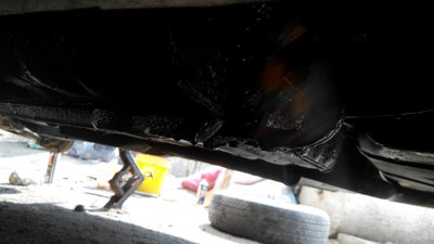

看看真管用,用了8瓶,由于喷的不均匀,没怎么够,
最后上我照花了,
