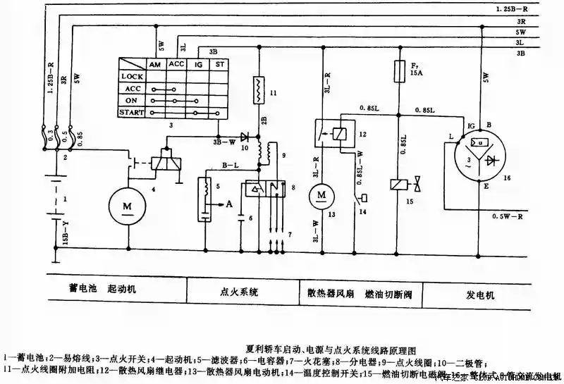

我看坛子里面有需要电路图的,正好我手头有一套。现在发给大家,供广大TX参考,如果大家有什么疑问或不清楚的,咋们可以讨论解决。我是干电器的,夏利车不太懂,但是我可以根据电路来和大家一起学习。
启动 电源 点火线路

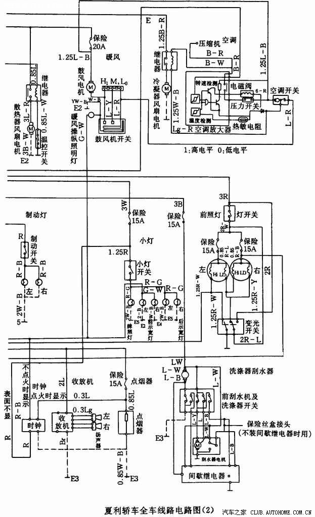

仪表 报警 挂水 信号灯 电路
