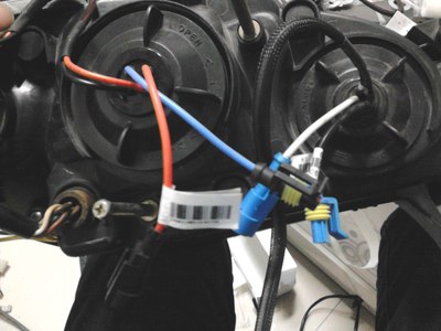

正如标题,由于本人对灯光要求比较高,所以把原车的透镜改成双光的了,夏利的灯光确实不咋地,开始只改了远光55w超薄快启安定器,效果到是还可以,只是近光就瞎了!再加上原车的透镜不好了,照的光都是散的,最终痛下决心改了,由于主要是一个人改的,没拍多少照片,还是手机拍的,凑合着看吧!不喜勿喷,闲话少说直接上图吧!

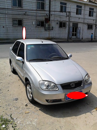

上来张原车图

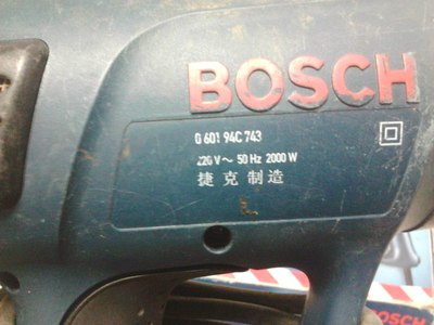

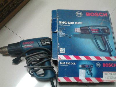

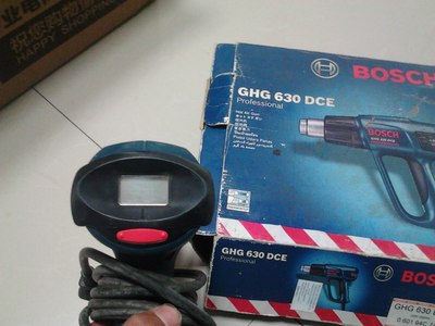

加热工具我是用的德国博世热风枪,俗称烤枪,原装货
看看咋样,捷克制造的,不是国产的,

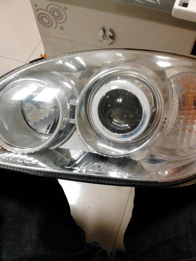

温度是可调的,温度定的很准啊!就是比国产货好!拆灯过程省略了,就是把灯装纸箱用热风枪加热,注意是均匀加热,避免烤化了,当然你没有烤枪,可以用吹风机多吹会,效果应该一样!只要能把灯撬开就行,加热到一定热度用一字螺丝刀慢慢翘,注意要仔细别把灯翘坏!

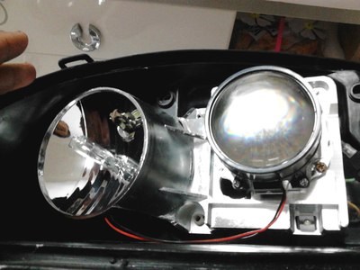

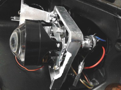

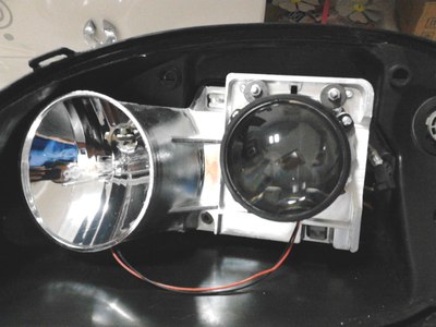

没有单独拍透镜,就是超级伟世通2.5寸的,可以自己网上查,直接上改完的照片

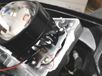

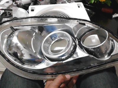

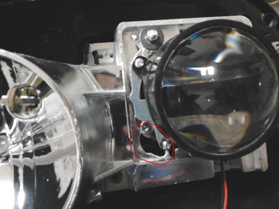

看到花红圈的地方了吗,把那里的螺丝杆弄下来,我是用电钻慢慢扩的,要不有点偏,弄下那个就好了,基本无损安装,上面的图边上不用切,我开始没拆那个螺丝杆,本来想能行,就把那个边切了,结果还是不行,另一个灯,就直接去螺丝杆了,希望改的坛友借鉴,不要做没用的工作!
花圈的地方用电钻大眼固定,灯光要是不合适,或高或低用垫平垫多少来解决

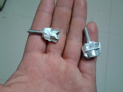

这是才下来的两个螺丝杆,再就是把原来的胶慢慢弄掉,这是个慢工程,要胆大心细,
蓝边显现,实际效果很漂亮的

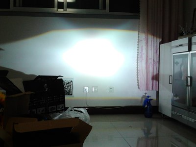

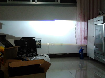

安装完不要着急装灯罩,要先调光,挑合适了在装车调试,最好是一个一个灯拆,装上灯光高度好有个对比,就不用瞎调了,调好在拆下来密封

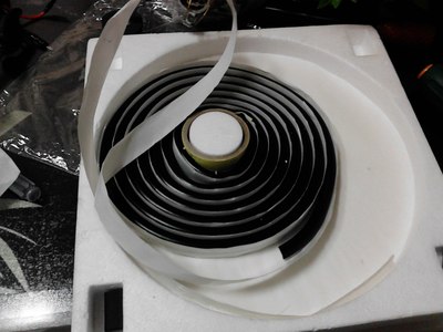

用的美国蛇胶密封,
把蛇胶先弄到灯罩上,需要慢慢拉伸的弄,要不太粗了,不好密封还浪费!弄好后用力把灯罩跟灯合在一起,百分之99是不会漏的!
密封好就是这个样子,根本开不出来改过,跟原车一模一样,另一个灯方法一样!

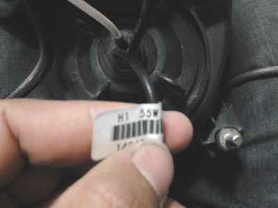

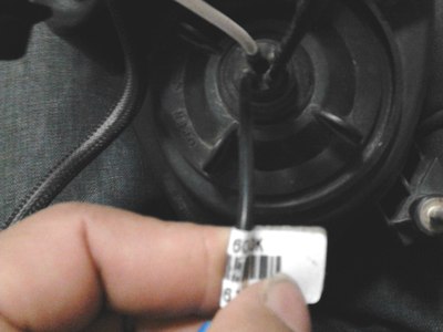

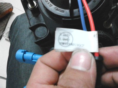

介绍下灯光,远光55w超薄快起,多路通安定器支持频闪,多路通灯泡,双光透镜,是35w多路通安定器支持频闪,雪莱特直炮,球泡我开始装过,效果没有想象的好,直炮用就很好色温都要的6000k的,应为我原车有雾灯所以不担心下雾,有人说下雨天不行,看不见路,那都是他妈的扯淡,谁用谁知道,卤素灯下雨才是完蛋!亲试!

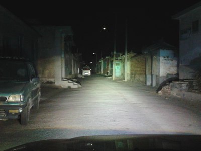

下面来点上路图

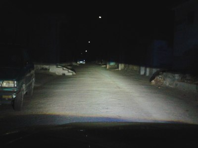

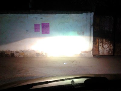

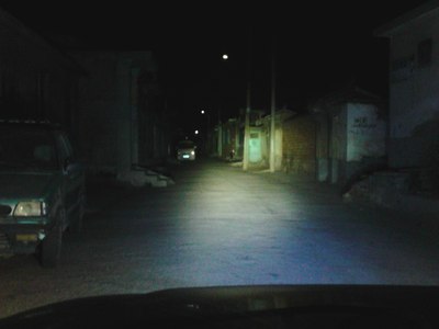

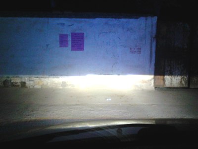

近光透镜效果,
纯原车远光效果

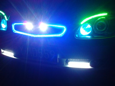

双光透镜,远近光疝气加原车远光疝气,现在是两近光,四远光同时亮!自己改造,现在跑夜路,太爽了,谁用谁知道,跟原来的比那就是一个天一个地啊,现在不光啥好车,开远光,六光齐亮立马秒杀!这东西好像有毒!呵呵,有人好说了改灯交警管或者年审过不去,那都是浮云,我们这都没有管的,你们信不信我不管,反正我是。。。。。。
切线很是完美,手机效果不行,在切线上也有网上宣传图片上的蓝边,只是我这垃圾手机带的垃圾镜头拍出了这垃圾照片,凑合看吧!不要扔砖 ,小心我扔臭鸡蛋,哈哈
六光齐亮,要的就是这效果!

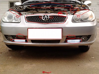

好了透镜改完了,在上点我的小改装吧,

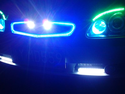

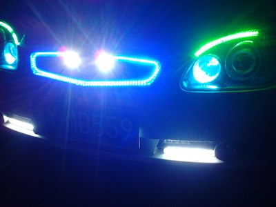

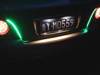

花圈的地方都有改的,平衡杆必不可少,大洋风蜗牛喇叭的加继电器,灯眉长城灯绿色,中网鹰眼灯,长城等,下面红色爆闪,再往下日间行车灯在转向功能!小灯led冰蓝色的,加强底线也是必须有的,不过没感觉有啥效果,呵呵
爆闪手机拍好几张都是在不闪的时候拍上的,不拍了,反正就是红色的超亮爆闪,支持二十多种模式!
能看出啥的吗,

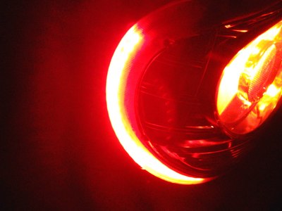

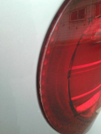

这样能看出来了吧,呵呵红色led长城灯
绿色高亮贴片灯

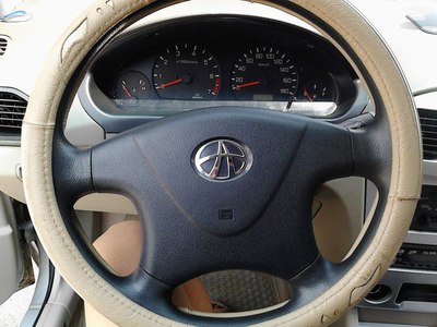

仪表改成蓝色led,晚上效果很是好看,个人感觉比原来的颜色好看太多,还省电!

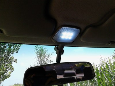

室内灯高亮led白色

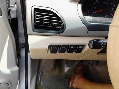

原车两个开关空位已经换上开光一个是近光独立开关电瓶直接取电,加继电器,必须开钥匙才能亮避免忘记关亏电,再就是一个低音炮开光,也是开钥匙才能工作,

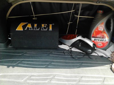

卡雷六寸低音炮,对这个小车效果绝对够用,这不是一百啦块钱的便宜炮所能比的,车载吸尘器跟以前的机油是原
车主给的!现在换美孚的了,这个不过还放在车上!对了忘记说了,我的车是七月份买的,09年5月的车,跑了两万八,我现在才跑了三万二!没有一点事故,小车跟新车试的,内饰很干净,是我们这边公路局退休的开的,带11个月的交强险,刚给保养的,不到二十天,就是后备箱那个机油应该,空滤刚给换的,其他都没有缺的,我花了一万六千六,不知道贵不贵

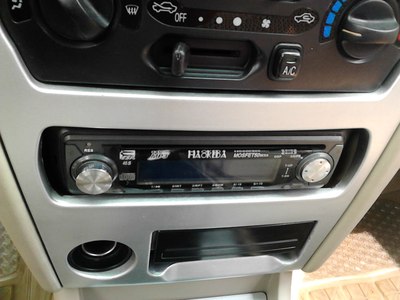

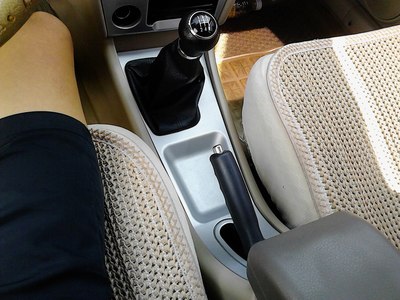

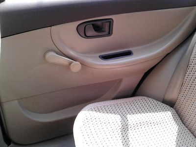

我自己换过cd,效果还可以,比原车的好,就是按喇叭的时候有时断音,应该是抗干扰不行,等找找原因,现在又换回原车的了,原车cd已经加装aux口了,用的usb屏蔽线效果还行,这是前段时间暖和的时候拍的内饰照片
那时还做着凉垫,现在换棉的了,还有些便携导航,行车记录仪啥的就不拍了,都是那么些东西。在有些小改也不上图了!
