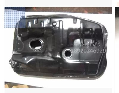

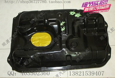

有论坛车友问我OBD油箱开孔位置。。。我给在网上找了两个对比图片。。。位置应该差不多。。。
下面是普通的油箱,油泵和浮子是分体的。。一般都是铁架的。。。
下面是OBD的,油泵和浮子是一体的,,一般都是塑料支架的。。。

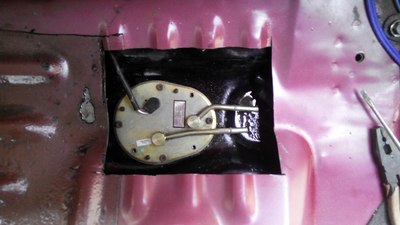

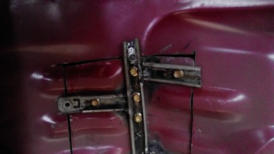

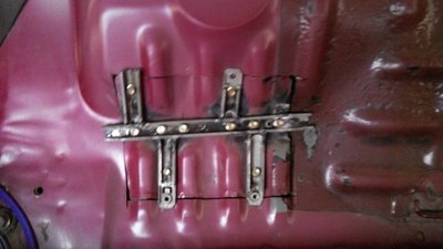

我是按照这个尺寸开的孔,谢谢论坛前辈们。。。全凭自己的感觉。。。由于就自己一个人,没有办法把细节照片拍下,望论坛车友们原谅。
以下进入正题

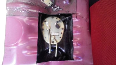

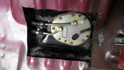

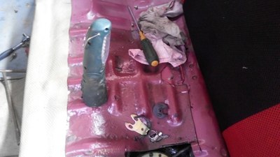

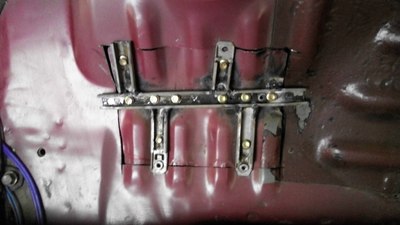

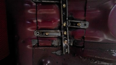

孔已经开好了

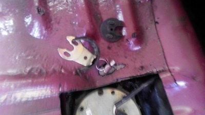

油泵支架上的附件。。

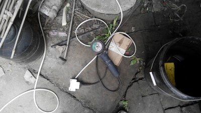

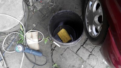

作案工具,,角磨机配切片,,,很快就完事了。。。
水桶是不能少的,切一会,弄点水降温。。。

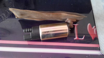

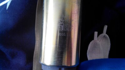

油泵图片
油泵不是原车的,前车主换过,,2010年11月的油泵。快四年了,,不错。。。

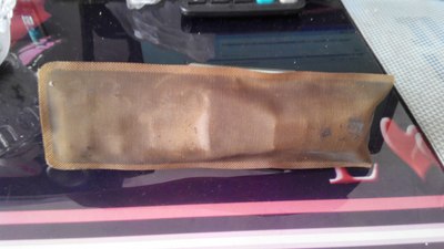

油泵滤网不是很脏

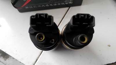

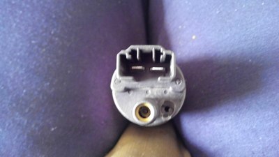

油泵插头,是宽插的,分宽插和细插,,,做个记号,

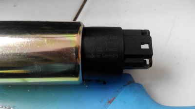

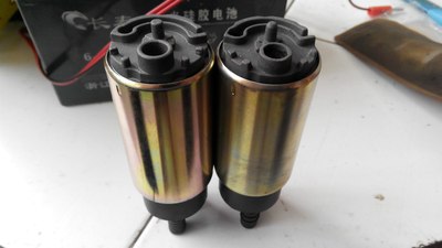

以下是新买的油泵,,80元。。。博世油泵。。。不知真假?懂行的给看看。。
新油泵上的参数。。。。008的油泵,,生产在德国,,貌似很牛逼的样子。。。不过声音很好听。。
左面是新的,右面是旧的
左面是新的,右面是旧的

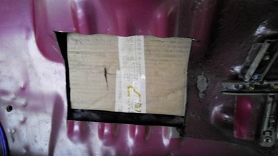

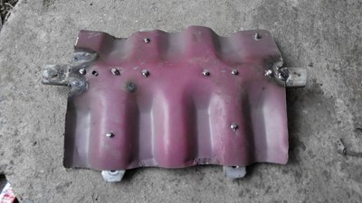

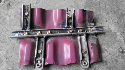

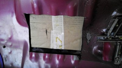

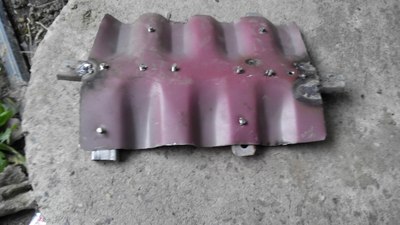

下面是制作的盖板。。。
油泵上面垫一层纸板。。。
自己用原车锯下来的铁板,制作的盖板。。。有些难看。。。没有办法。。。
细节图片

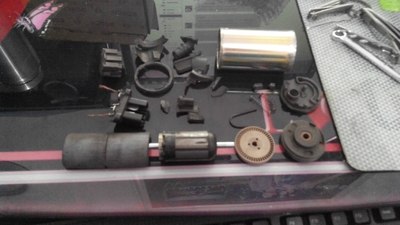

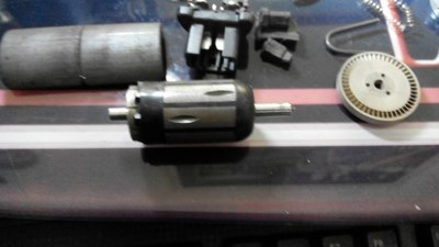

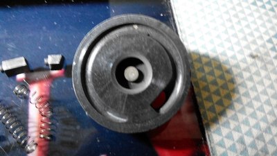

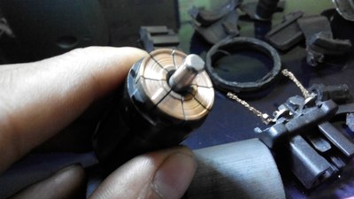

下面是拆解坏油泵的图片。。。

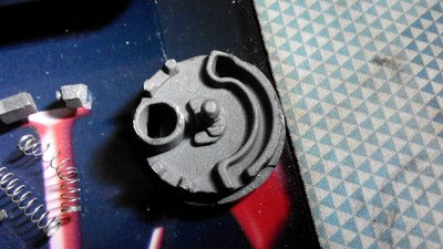

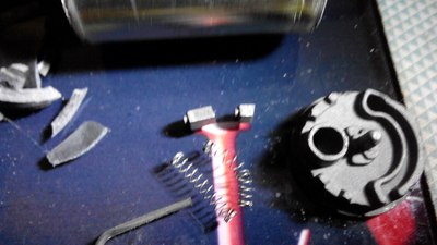

罪魁祸首,,都已经磨出台了。。。。
碳刷已经磨没有了。。。

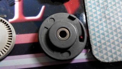

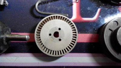

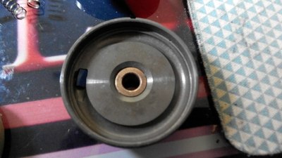

叶轮图片
转子支架
进油口
转子,,已经做过动平衡的。。。
进油口
转子支架

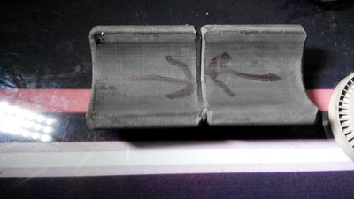

磁铁,箭头是自己画的
全家福
