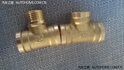

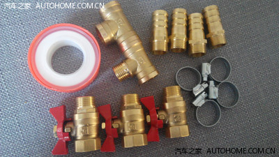

改装主要材料:

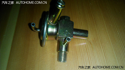

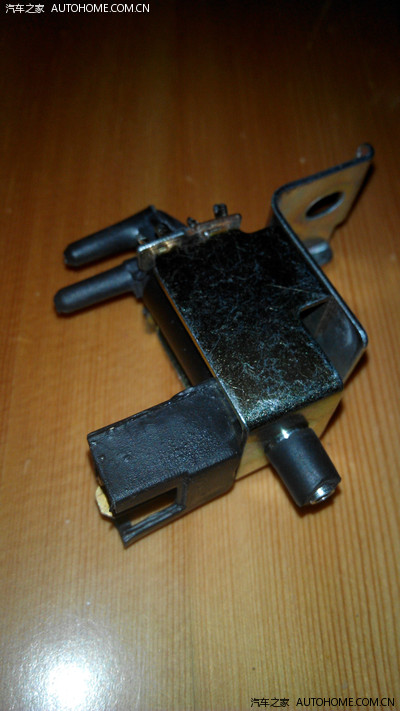

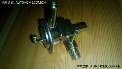

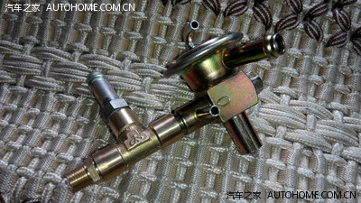

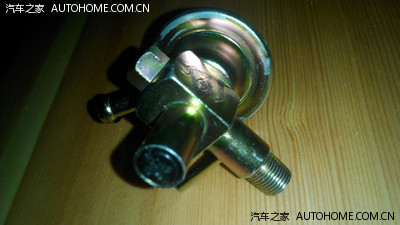

1.空掉怠速阀门/1个

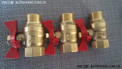

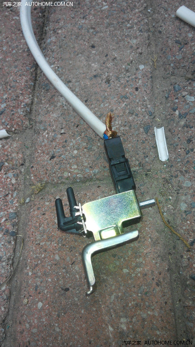

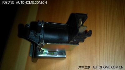

2.空调电磁阀/1个

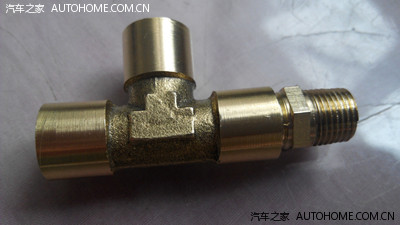

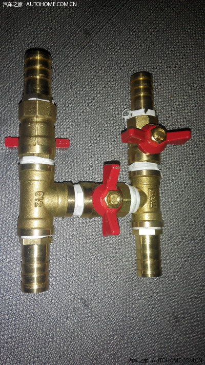

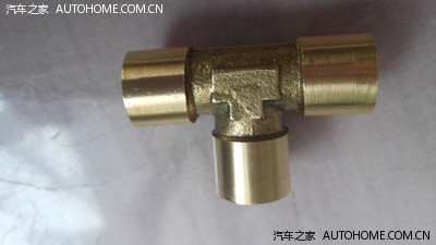

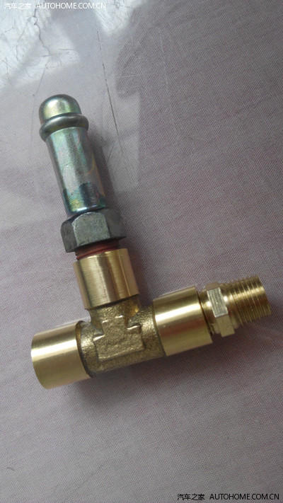

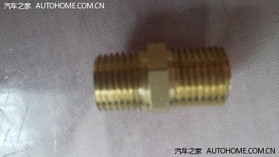

3.内丝三通、外丝对接/各一个
4.阀门/3个

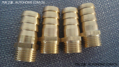

5.插管(16mm内径)/4个
6.三通/2个

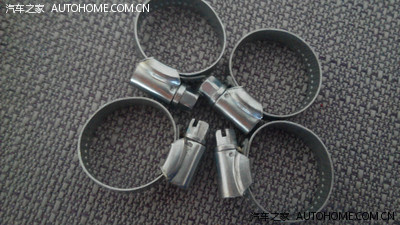

7.喉箍/4个
8.其他辅料:电线、胶管、绝缘胶带、生胶带/若干

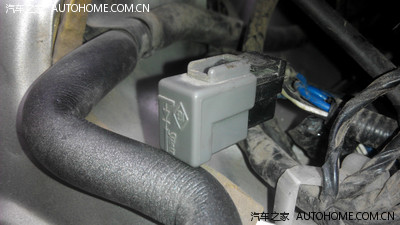

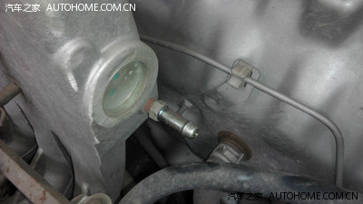

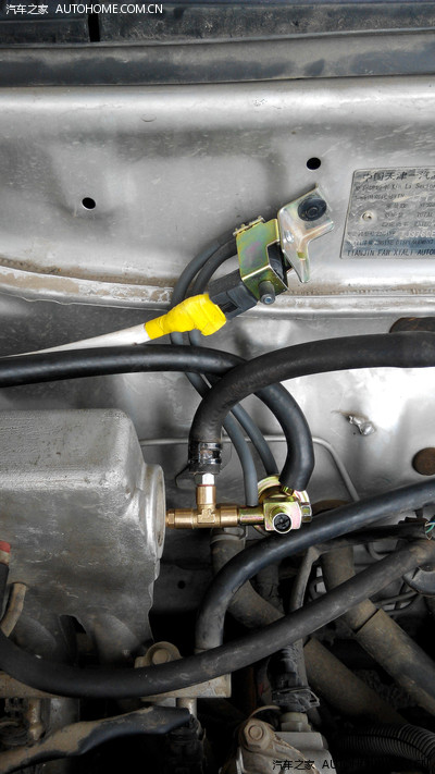

1.找到空调提速线。(在右侧大灯后)
2.剪下提速线插头,与空调电磁阀连接,并用电线将提速线延长至距离进气较近位置。(注意正负级,线头使用绝缘胶布缠紧)

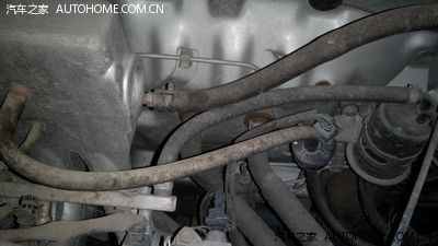

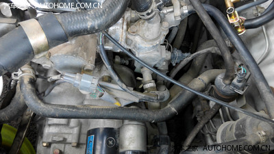

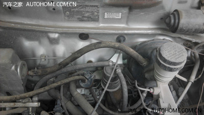

3.拆下原车刹车助力泵胶管与进气接口。

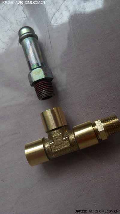

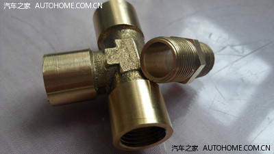

4.将三通、外丝对接与原车进气接口组装。

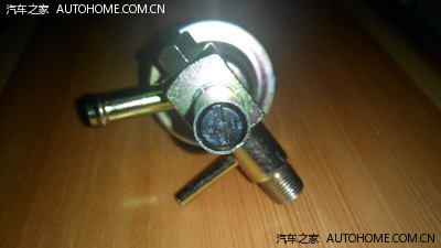

5.将怠速提速阀与三通组装。

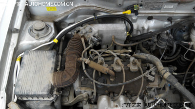

6.将装好的提速提速阀与连接件装回进气并连接好管路。(刹车助力泵管插回原进气口)
注:使用胶管,大口与空滤盒盖连接,小口与空调电磁阀连接。
注:此口为怠速调节螺丝
7.将新增电线、胶管整理好,空调电磁阀选择合适位置固定。
8.将其它管件组装。(连接处使用生胶带缠紧)

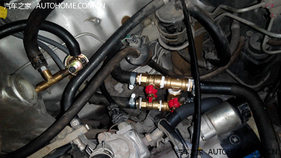

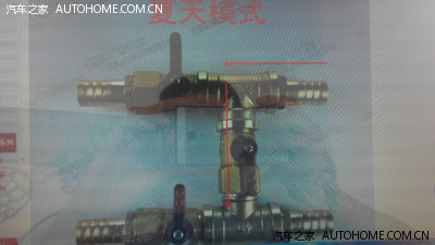

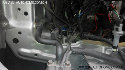

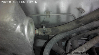

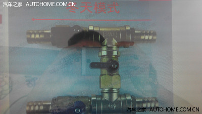

9.找到小水箱进水与出水管儿,并将水箱内的防冻液放出。
10.将进出两根水管剪短,并与组装好的阀门连接。(接口处使用喉箍固定锁紧)
11.开启冬季模式并倒回防冻液,启动汽车,使防冻液循环进入小水箱。(检查接口处是否漏水)
12.待防冻液循环进入小水箱后,开启夏季模式。(注意冬季再变更回来)
