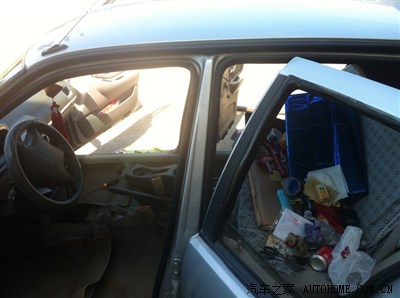

一早,天气还不是很热的时候开始拆座椅,还行比较顺利
拆完了,看到地胶
