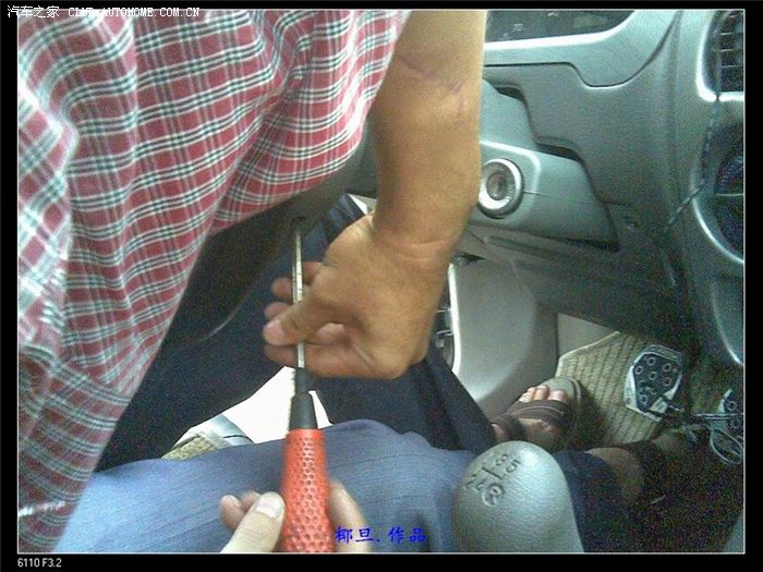

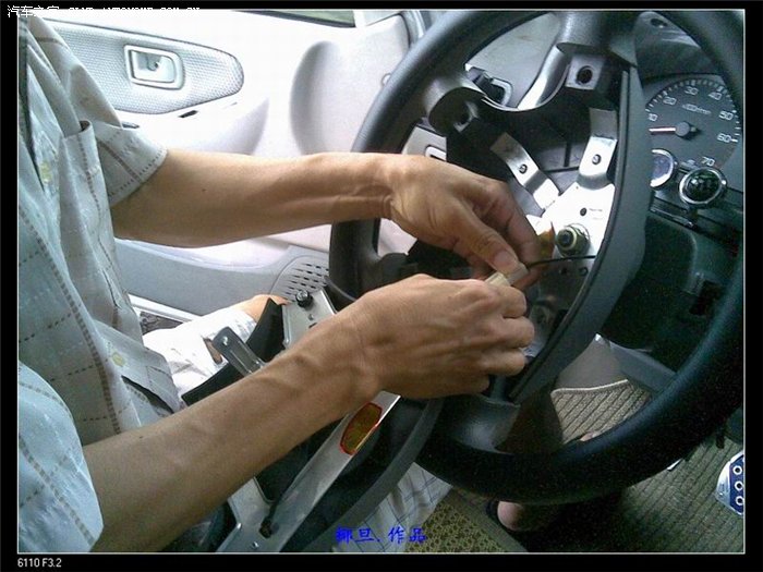

午觉睡起来,已经3点钟,赶紧开车过去,刚好海口今天下起了小雨,到羊那的时候已经3点多,羊才不怕雨,这不,马上拿起工具开始拆方向盘(由于没带相机,只好用手机拍,画面不是太清)

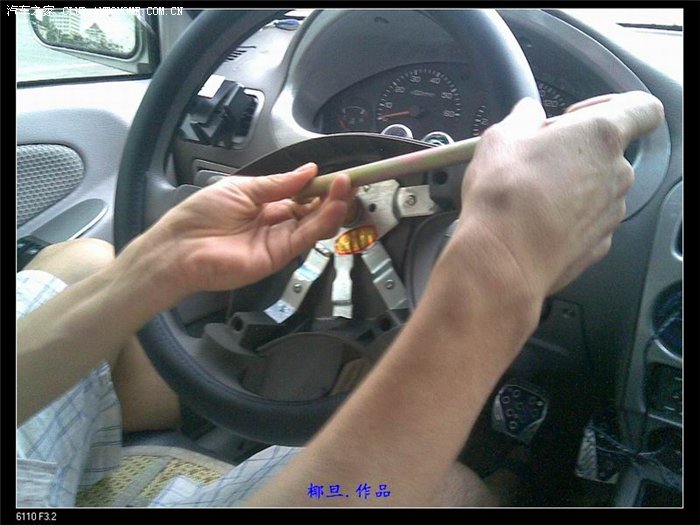

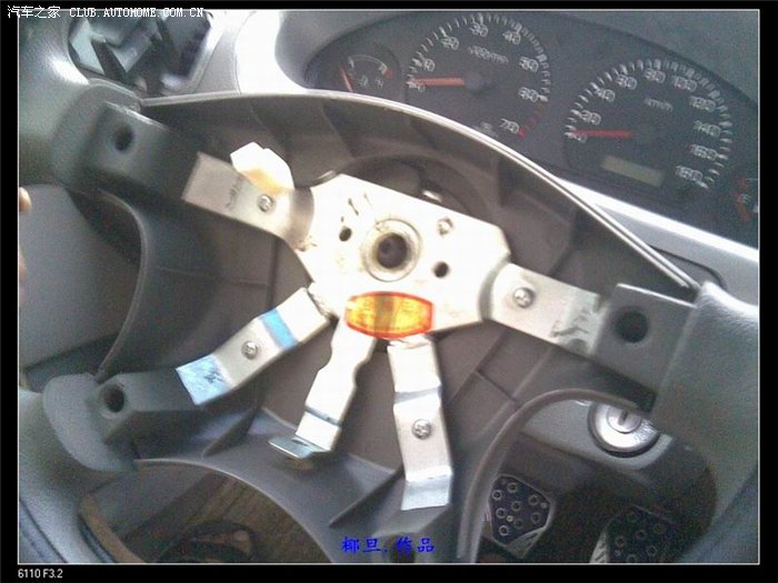

拆掉上面的喇叭按键,然后拨掉喇叭开关连接插座,这时候露出了方向盘锁紧螺母,要想拿出方向盘,得先松这个螺母

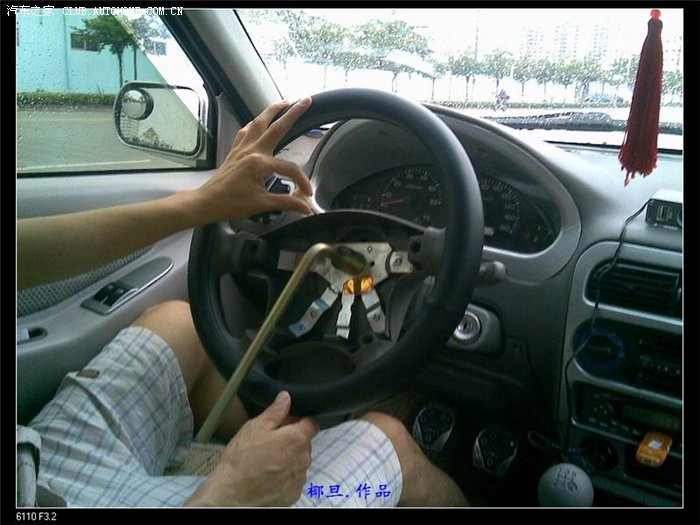

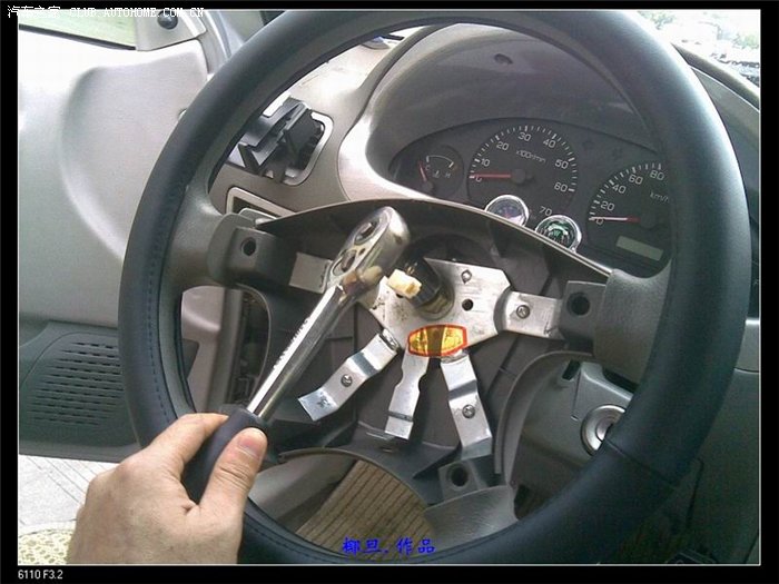

松掉螺母,开始调节方向盘
调节一点,然后上紧螺母,先不要上太紧,准备路试方向正了再装好
