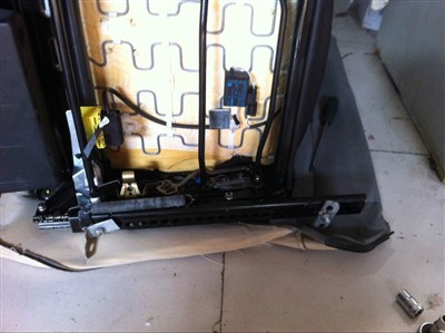

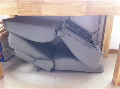

夏利的座椅不舒服,开时间长了感觉整个人都被包进去了。所以,就决定把座椅改了。座椅是在网上淘的,我掏了运费和改装费。改装十分麻烦和费劲,因为,夏利的空间不是太大,而座椅很大。所以,我把中间的手扶箱都拆了。为了让座椅居中,旁边可以说就紧贴门板了。废话不多说,直接上图
这是老座椅,他俩正在我的书桌下。。。。。。

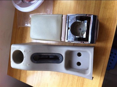

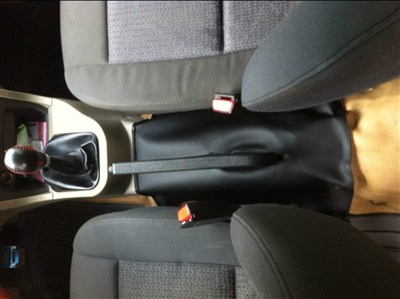

卸下来的扶手箱。

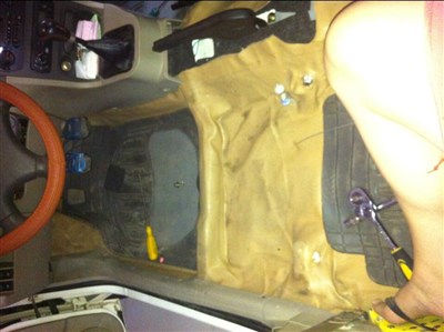

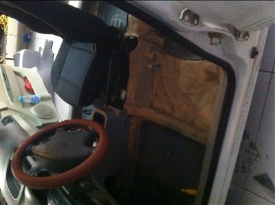

主座卸掉了。

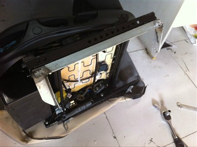

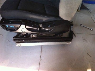

经过计算和反复比对,焊制角铁。

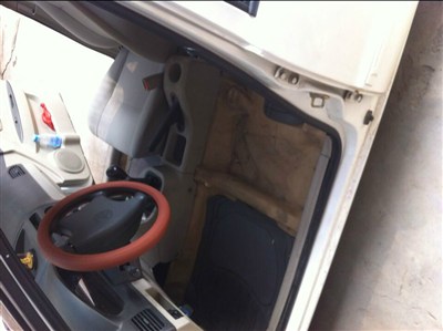

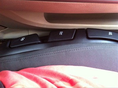

座旁边紧贴门板,哪天我看门板不顺眼就把这一块给切了。

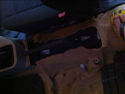

手扶箱卸了。
用一块皮子补上了。就乎看吧!

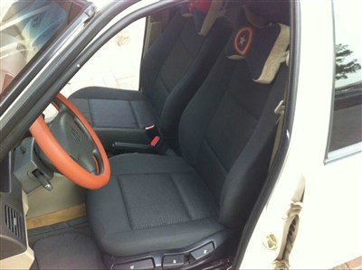

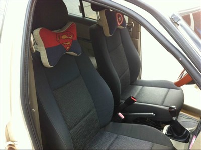

成型图,左右各一张。
总结:非常值得的一次改装,坐上以后腰不酸了,腿不疼了,超车也有劲了。哈哈。
