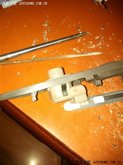

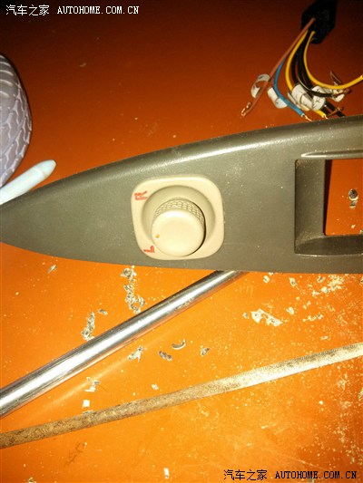

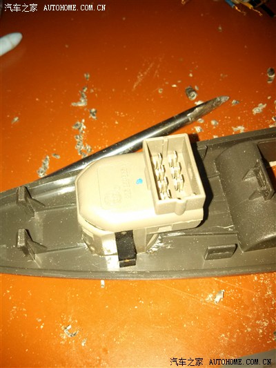

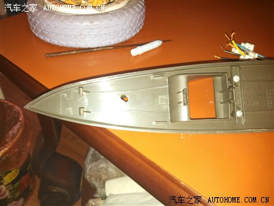

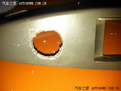

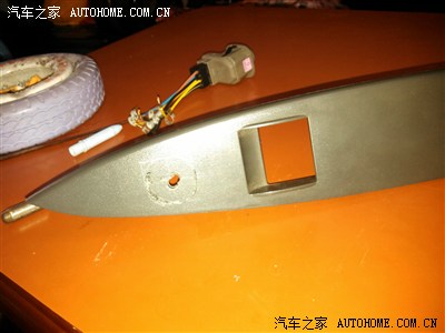

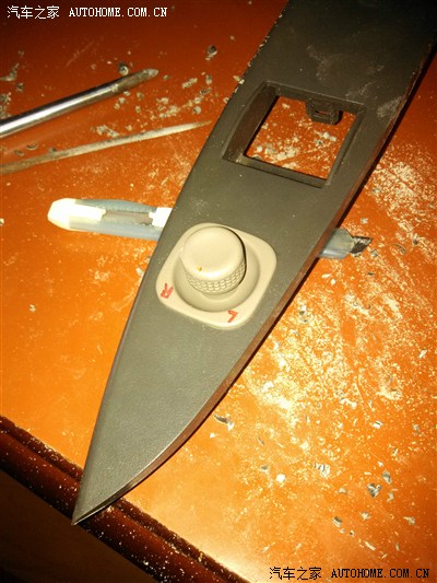

用的桑塔纳后视镜调节按钮!后视镜调节电动机安装很简单,穿线也挺顺利,就是接调节按钮的线时遇到了小麻烦!搞不清怎样接,没办法只有拆开查看,拆调节按钮必须小心,里面有弹簧和滚珠,不要弄没了!找到相应的线位标记就可以了!

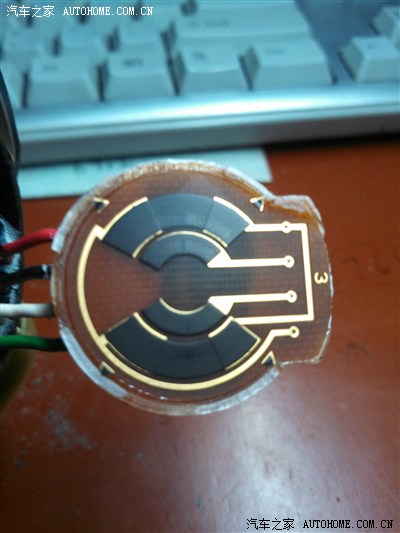

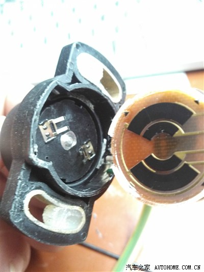

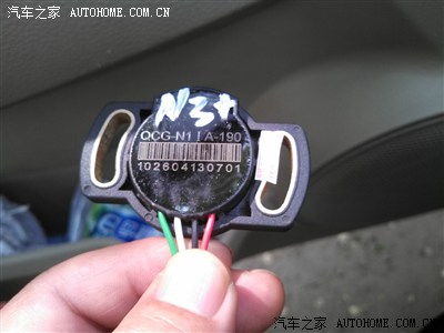

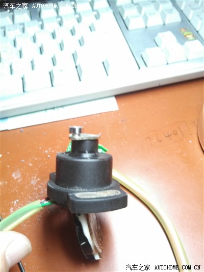

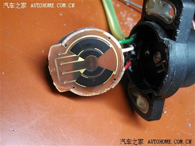

下面是换的助力转向传感器新旧对比!并把旧的传感器拆开给大家开开眼!
旧的故障是方向正的时候,微调方向时手感发涩范卡,不影响使用,可是别扭啊!换掉没商量!

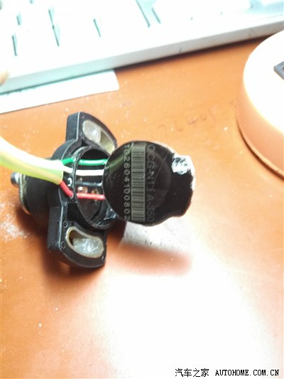

拆开发现中间位置经常磨损,所以传输数据不准,电脑无法判断,所以就范卡了!
传感器的触片很精密的,有很多小细丝钢丝组成一排而且头部有弯曲的小勾防止过快的与接触面磨损!

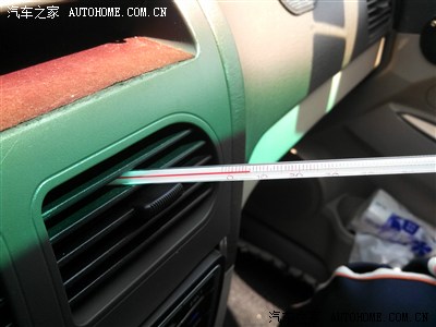

自己冲的制冷剂,温度达到4度!相片是6-7度

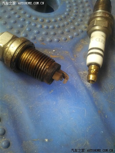

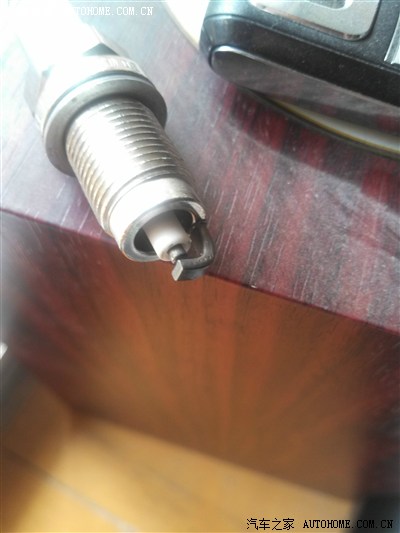

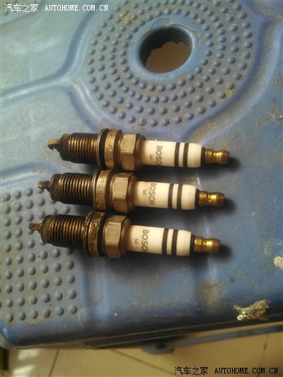

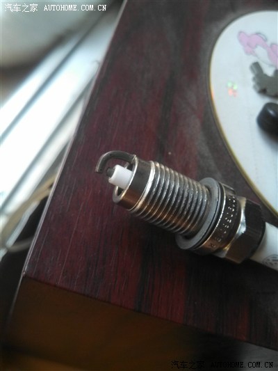

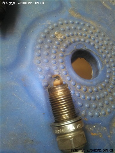

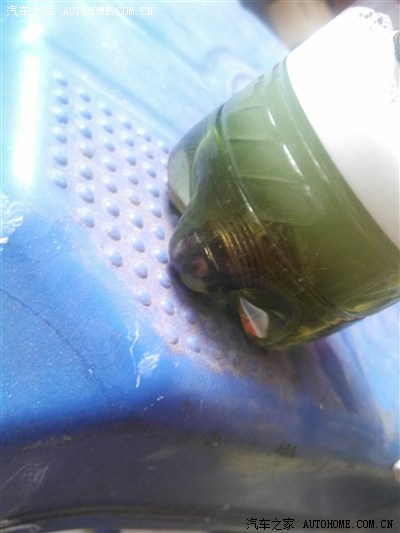

火花塞用了一万公里换上原车的火花塞把大众的进行清洗备用,用过一万后再把它换上去!

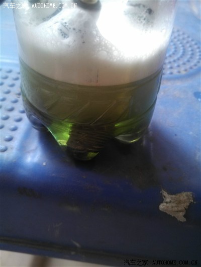

使用洁厕灵侵泡清洗!
觉得烧成这样还可以!
