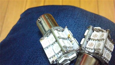

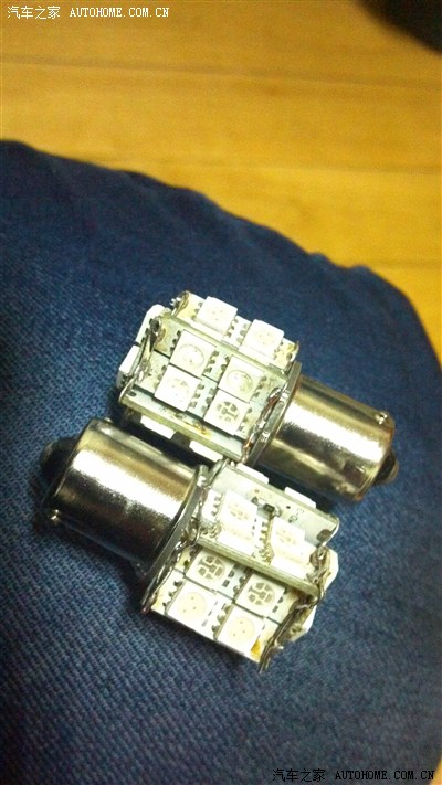

这是4只LED转向毁成的2只灯泡,依然亮度不足

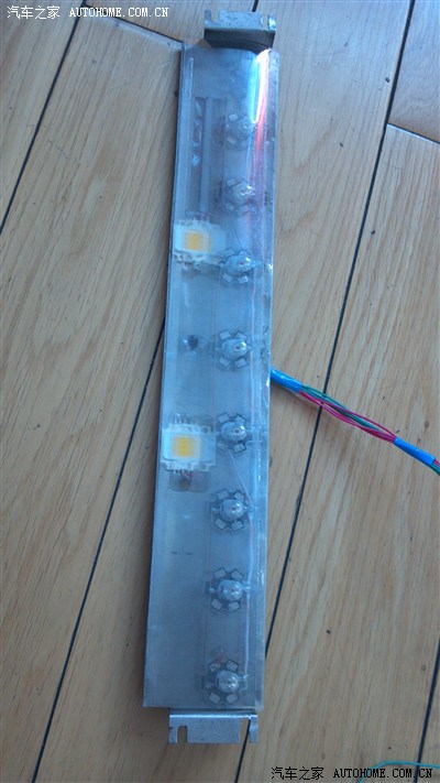

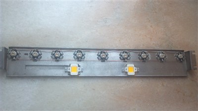

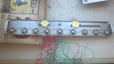

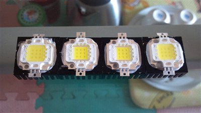

这是组装好的 高位刷车灯驱动,分别是9W 红光LED和2个10w暖白LED

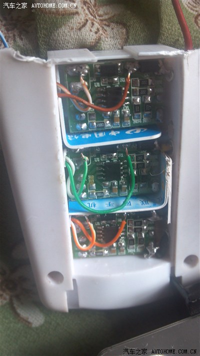

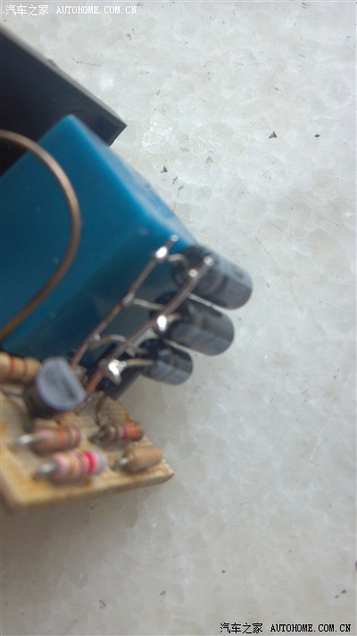

组装好的样子,刹车灯接入了一个闪光器,测试的时候,可以达到1秒3下的闪光效果、
装车后,不发动可以,一发动,就变恒亮,换电容未果,

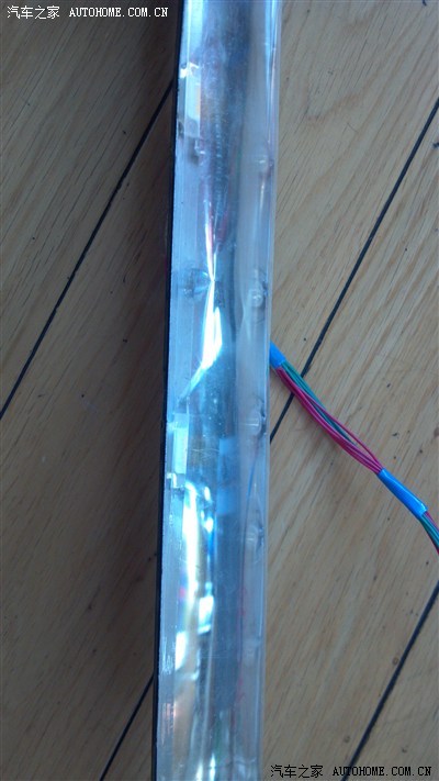

做了一个偏光罩,LED显示器里面拆下的
一些图片丢失,过程图片没有了,就是串接9个1w红光LED,贴片2个10W黄光LED

这是没搞定的闪光器

用了2个二极管,挂倒挡的时候,这2个10W暖白也会亮,夜晚会起些作用
