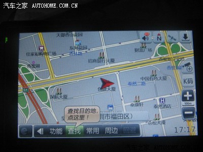

买了个装了美行-四维图新地图的导航仪,没想到是上了贼船了。
当爱车行至天涯

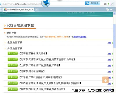

发现需要升级的原因,跑到津卢高速那里,导航仪居然都没有显示,说明地图包需要升级了,查了查导航仪网站上的售后,说只能把导航仪快递回去,并且交服务费给予升级!再查四维图新的网站,说可以到他们指定的实体店升级一次200元,天津没有实体店

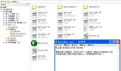

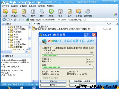

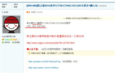

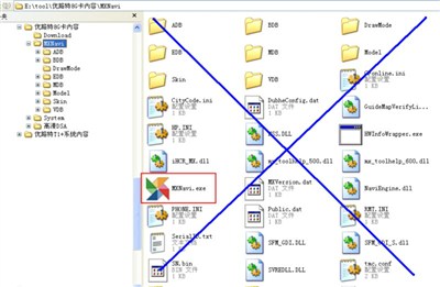

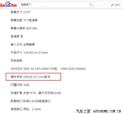

想了想,既然这个导航其操作系统是WINCE的,那么自己另装可执行程序不就行了,好了,从网上下载凯立德WINCE的懒人包,下载到导航仪的同一文件夹内,并且把主文件改成四维图新的程序的一样的名字,来骗骗小电脑,看行不行?

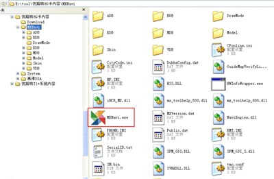

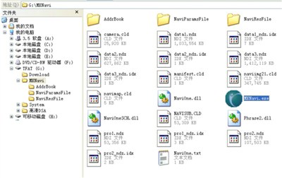

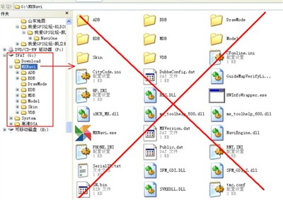

把现在导航仪里的地图删掉,删之前做了拷贝,以防不测,如果不行,还拷贝回来,虽图不新,至少还能用
把8G闪存卡里的原来的地图及程序删掉,看空了

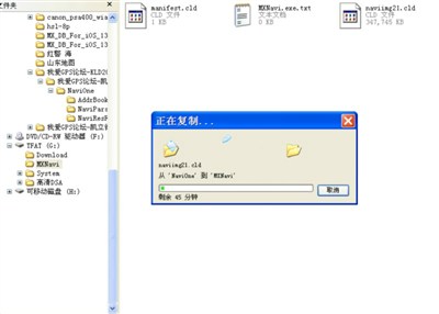

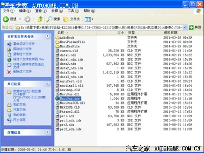

把凯立德的懒人地图包拷贝进来!
把凯立德的主程序名,也改成原来导航仪里的程序名字了,想骗骗电脑。

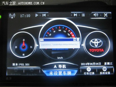

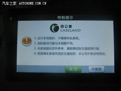

一切完成,重新开机,打开试一试  以失败告终!!原来不只是一个调用名字,它还要执行一个DLL文件,并且有参数传递!
这个能执行,但是是从资源管理器里,从另一个地方打开的,这样倒是可以用,但心里不甘心啊,不完美
