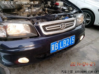

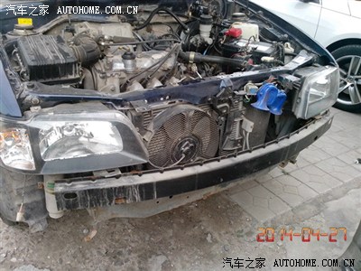

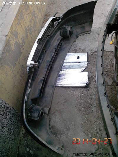

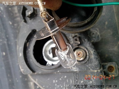

    前些日子前雾灯左边好右边坏、右边好左边坏,有毛病也不带这么出的!抽空钻车下瞅了瞅,一不小心把灯碗小螺丝拧掉了掉进了罩子里,得了,拆前杠吧,彻底检查一下放心。

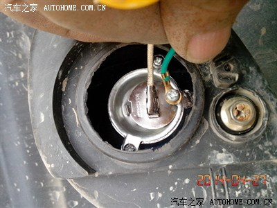

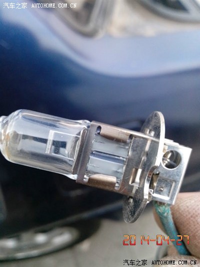

看灯泡没烧坏啊。。。这就是H3灯泡,带一根线的那种。

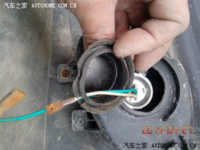

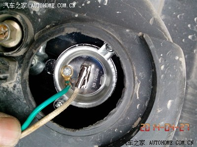

右侧前雾灯。后换的副厂件,把插拔头拔下,看这锈的。。。
公母头都一个样儿。。。
这胶皮防水防尘套质量真不行,都变形了。。。
就是固定绿线的这小螺丝掉进去了。其实只要拧下两侧固定灯座的两颗螺丝灯泡即可取出。
左右侧检查灯泡。。。都没坏。于是把两灯的插拔头去锈打磨,并用705胶密封灯罩和皮套边缘。装车复位。。。
