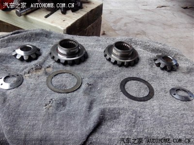

看下图:没有拆开之前,竟然有超过1毫米的间隙。
手指一压,,间隙没有了:
拆开之前拍个俯视图,以防装不回去了。
拆开来,里面的零碎,各带有一个垫片。小垫片 0.6mm, 大垫片 0.7mm ,刚好在手册的下限。
晕,行星齿轮轴,磨了一道槽出来,只剩下14mm 了,手册下限是 14.7mm
赶紧联系淘宝 刘X明,说买一个行星齿轮轴,想来铁棍子不会太贵。。。。我失策了,铁棍子要25元,买一整个才75元。晕。铁棍子买上铜棍子打价钱。想着我的车快15年了,就没有买这根贵贵贵铁棍子。
4边各加一个垫片,有一点点压力才推动,随便一边再加一个,就很紧,不能动了。所以就没有加第5个。
