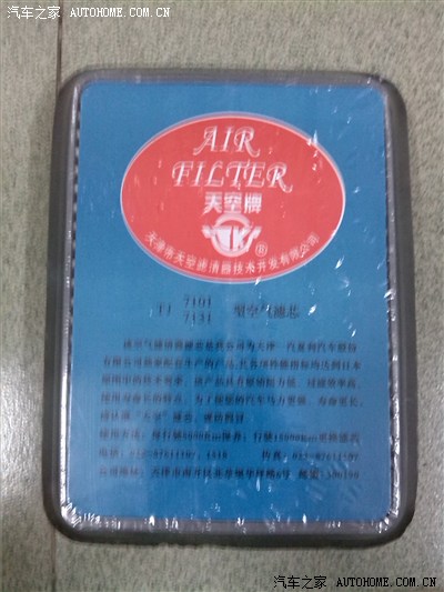

夏天到了,终于受不了了。看了许多前辈关于大小轮的贴子,在纠结中网购了大小轮,打算自己动手。 看着还挺圆的,就是轴的地方厚了三毫米。这简单,磨短点就行。今天就开拆。拿掉空滤,按loulan的方法,挂档让人踩刹车,整个车还是动。用修理工的方法,把套筒抵在鸡爪上,拔掉缸线,点火,打的电池都快没电了螺丝纹丝不动。在螺丝上抹柴油接着干,还不行。看来我就不是这块料。 既然空滤下来了,干点别的吧,整的像变型金刚一样。 大师们着点招吧,怎么拆下这螺丝啊?
