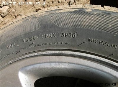

不过对于我们普通的车主而言,我们无法通过轿车轮胎的老化程度来判断是否过期,我们只能通过轿车轮胎上的标签上的生产日期来观察。如果轿车轮胎上的标签上已经明显的到了老化期或者超过了老化期,那么我们要特别注意了。如果很多轮胎批发商或销售商已经将轿车轮胎的标签撕掉,那么我们也不要担心,我们可以从轿车轮胎的胎侧来判断出来轿车轮胎的出厂日期。在轮胎的胎侧都存在DOT这个标志,从这个标志的最后四位数字就可以判断出轿车轮胎的生产日期。而且这四个数字都是由“BBCC”组成,前面的“BB”代表的是一年中的第几周,而后面的“CC”代表的是年份。
像我对象的雅力士上的轮胎为例,在轮胎的胎侧上读出DOT标志的后四位写着2013,这四个数字其实表示的是2013年20周生产的。意思是2013年5月底生产出来的。

例图
20周,就可以清楚的知道是2013年5月底生产的了。
