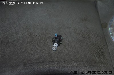

二极管套在原来的灯座上大小还可以

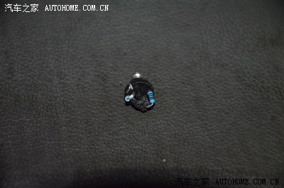

引脚穿过来剪断然后一个引脚上焊一个220欧电阻(当时没找到220欧电阻,买了4个200欧的和4个240欧的两个电阻还不是一家出的所以颜色不一样)然后把电阻的另一个引脚缠到灯座接触点上,电阻我买的体积有点大了,小点体积的引脚能细点效果更好了。

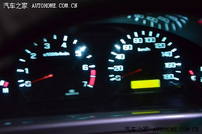

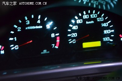

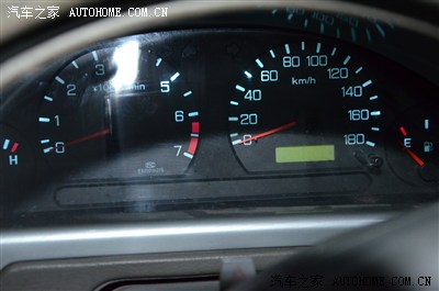

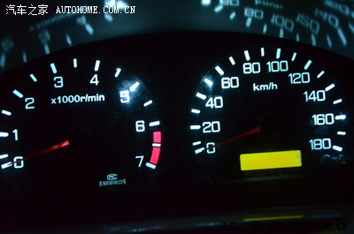

以下是改装完的效果,好坏自己看
