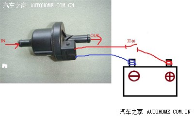

      天热了 行驶中车内不时有汽油味 换了碳管虽然汽油味小些 但热车难启动的问题依旧没能解决 每次加油时油箱口有气体喷出 这说明油箱气体不能正常进入进气道参与燃烧  有部分存留油箱内部产生压力 另一部分强制排出车外 从而我们闻到了汽油味
图片来源于互联网 只做事例 无商业用途
       找根电线 和一个开关 拆下碳管电磁阀 电磁阀正负极对应连接电瓶 电磁阀上没有正负极标记 在控制插头上有1和2两个数字 我把1连接正极 2连接负极 听到细微的“啪”一声 说明电磁阀已经通电工作 接下来用嘴对着电磁阀进气口吹气 看是否通气 如果通气 断开开关 此时电磁阀关闭 进气中止 就不通气了 反复开关 电磁阀反应灵敏 说明电磁阀无故障
       如果接通电源电磁阀有”啪“的工作声 但依然不通气 断开电源  找一把改锥 伸进进气口 逆时针旋转内部调节螺丝 拧到有轻微阻力位置 不要使劲拧 会拧坏的 接通电源 啪一声 通气顺畅 反复开关电源几次 对应的是电磁阀灵敏的开闭 检修完毕 刚刚弄完 上来发个帖 是否有效果得开几天看看 过几天发感受
