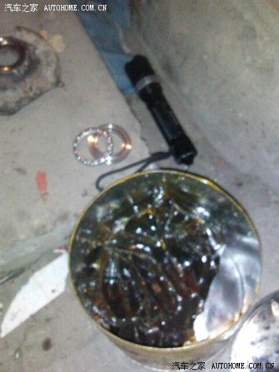

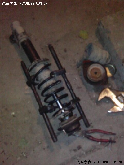

最近感觉方向重 自己开始研究哪的问题 我的车自己保养过方向机 换过连轴器 转向横拉杆球头 就差压力轴承了 今天下午不太忙遍开始折腾

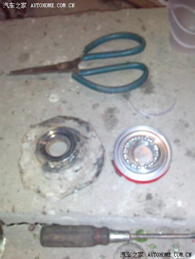

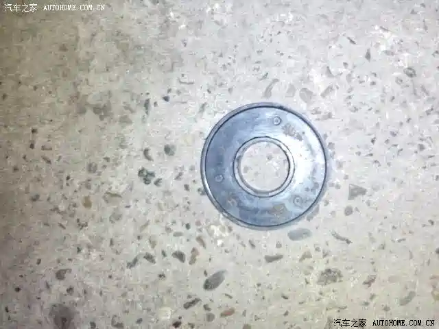

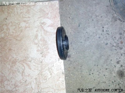

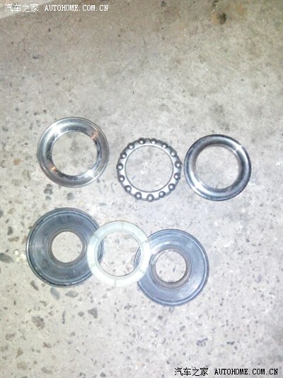

这是夏利原车的压力轴承 塑料的太惊讶了 这也能当压力轴承 怪不得方向重呢

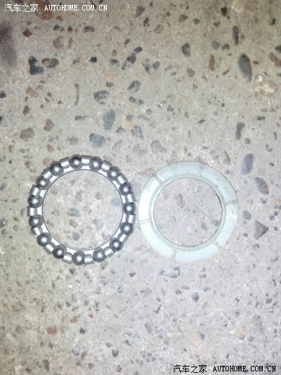

撬开之后是这样的

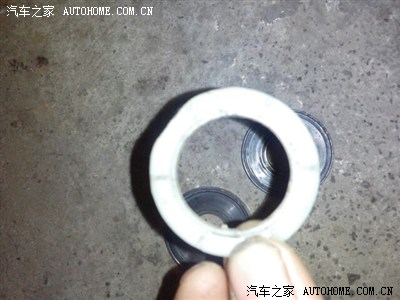

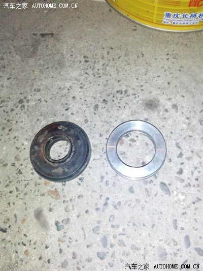

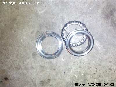

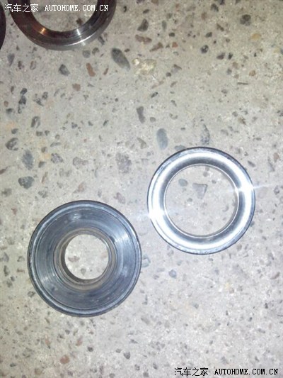

看看我改的进型轴承

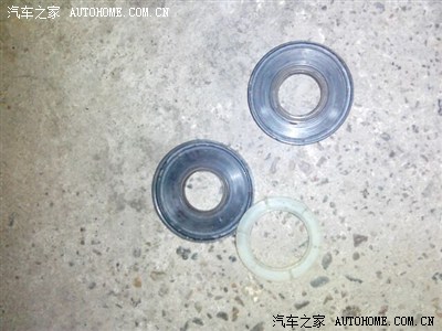

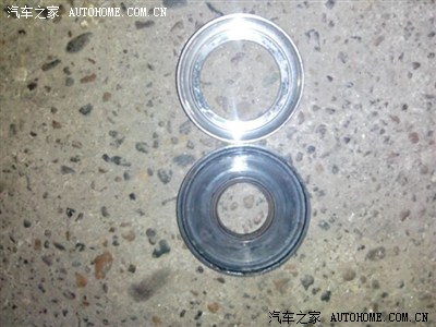

对比下

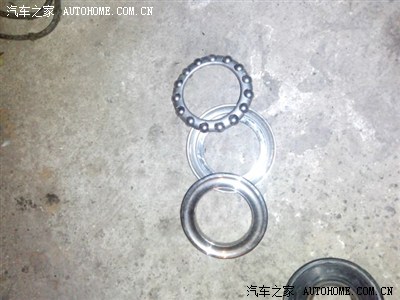

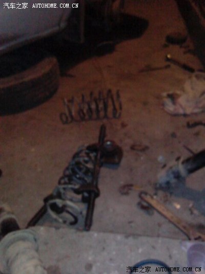

接下是过程 首先我把轴承用氩弧焊焊在减震器上坐上

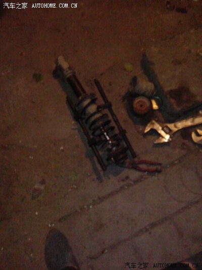

然后抹黄油开始安装
历时3个小时终于完工洗手吃饭 累死我了
