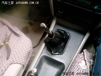

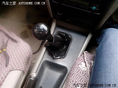

      前些日子发现我家的小莉排挡杆有些松动,那时候也没有注意,档位也很好挂,突然今天排挡杆像是掉下去似得,档位无法正常的挂进去,于是乎打电话问4s的汽修师傅,他跟我说,我的排挡总成坏了,要换一套新的,说要200刀,当时我想换就换吧,于是乎我问他有货没,结果说配件没现货,需要3天的时间从其他的4s店调货,于是乎,我在等配件的时候上网查了一下,其实我的排挡不要换总成的,就需要换个尼龙套就可以解决,看到这里,我就去配件城问问有没有小莉的排挡修理包卖,啊,功夫不负有心人,还真给我找到了,价格就10刀。趁着今天好天气,自己开始动手啦。
       下面开始奉上高清无码大图

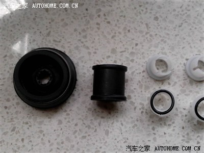

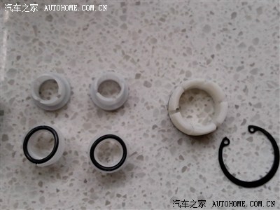

这些就是我买的修理包里面的配件,不过好多没用上,反正先留着,等以后再用……
把排挡帽子先摘了……

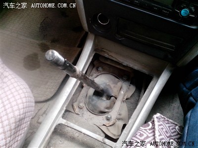

再把上面的塑料挡板拆了……

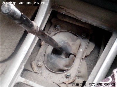

用12的扳手把4个螺丝给拆掉……

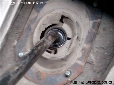

取下压板,和橡胶压垫……

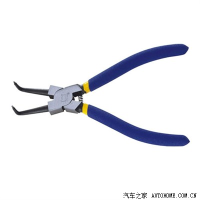

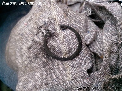

用挡圈钳子把排挡里面的挡圈取出……

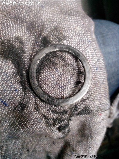

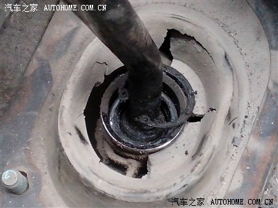

再取出挡圈下面的垫片,并把排挡杆向上拔起,这是就可以取出里面的尼龙套了……
安装尼龙套是相反的顺序,把排挡杆向上拔起,套上尼龙套……
这时才可以放下排挡杆,装垫片,挡圈……
