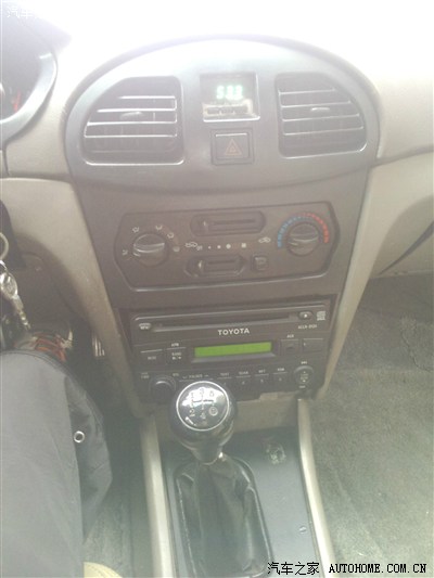

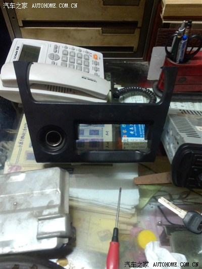

我的是三缸1.1n3。原车的cd机被儿子一口气塞四块碟片,挂掉了。只剩下收音机。看了论坛里许多机头改法,朋友的花冠升级导航换下,给了包烟抽,拿来一看,带usb和aux,爽!尾插一摸一样,更爽!直接插,简直是专为小利备用的一样哈哈哈,只有两处需要改,一把面板锯掉,二把原车cd机的固定架拆过来固定。音量比原车大很多,音质也好很多,下一步准备把原车喇叭换掉。
