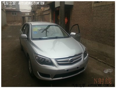

车的造型和功能都算满意,为了平时不显脏,提了最大众色的手舒银。上图是还没贴膜没铺地胶前。

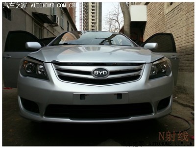

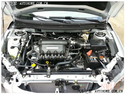

车的前脸比夏利一点也不差,发动机仓足够大,因为有前防撞钢梁,安全性比小夏肯定好不少。遗憾的是没有雾灯,显的不够提神,不过这东西都能自己补上。

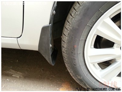

轮胎与夏利相比那是瞬间提高两个档次。更宽更大,稳定性更好,不过后悬挂比夏利硬很多,各有优点和缺点。4S赠送的挡泥板自己动手安装。

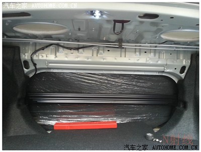

后备厢还算宽大,自己改了尾箱灯,也缺两个音响喇叭,这是一定要装上的。

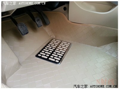

新车为了跑一跑味道,提车数天内没有安装地胶,先使用全包脚垫,其实有这东西就不用铺地胶了,不过4S店既然给了,那以后就装上,也算一个底盘隔音,铺上地胶后,前面全包脚垫就显得有点大了,没铺前非常贴合。

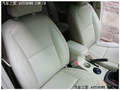

座椅有腰部支持,打孔皮革包裹,再长途驾驶时应该不会像夏利一样累了,标配的扶手箱开车时非常舒服。材料是硬的,如果是软的更好一些,座椅的头枕也宽大,不过太硬了,有些不舒服。

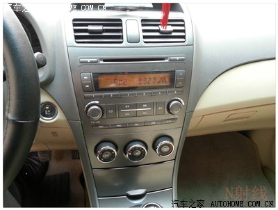

比亚迪的神配置一键启动确实方便不少,原厂音响效果尚可,不打算换了。各种旋钮按键什么的都还算不错,再也不用为了空调的出风方向使大劲拧了。手套箱有阻尼,感觉挺人性化。

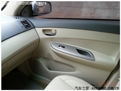

前门能放水瓶,开门拉手也是金属的应该更耐用。车的内饰给人感觉还算满意。
原车发动机仓隔音棉,虽然有些鸡肋不过有胜于无。
机油格的位置比夏利设计的好,以后自己更换也更加方便。没有发动机下护板,因为底盘170mm的高度以后可以考虑安装。

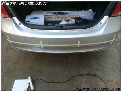

自己打孔布线安装六点倒车雷达,这东西就算再好用也不要相信,因为总有误报的时候,相信自己的眼睛才是一个好司机。
打眼的时候不要心痛,就当是别人的车,使劲一按就打个黑窟窿。

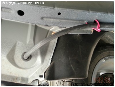

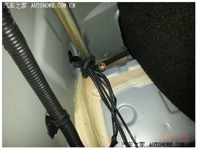

从电瓶到后尾箱的电源线因为太粗,只能选择从车底穿过。上图中间的四芯线头是已经穿过来的。下图是线的固定位置。
         这么粗的线也找到位置穿入车厢。这根线为电台提供电源,也为自驾游时安装副电瓶与逆变器提供联接线,四平方的四芯线双股并联使用,较大的电流使用也没问题。

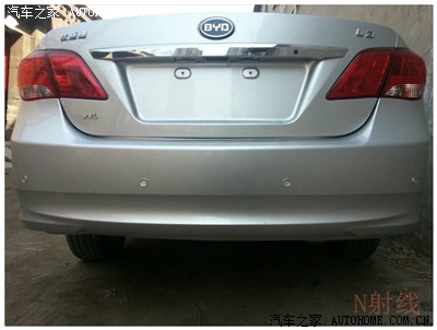

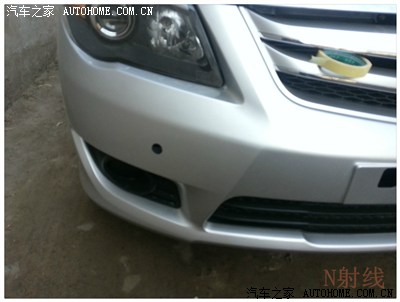

后保险杠因为有造型,位置只能定的比较高。这样雷达就不能探测到较低位置的障碍。

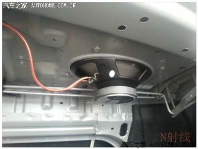

后箱安装的喇叭,焊接的线,别看装这个喇叭,前期需要拆卸的东西可不少。

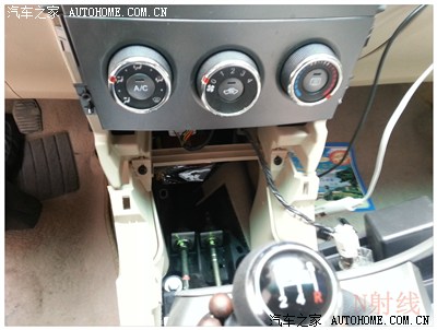

中控台中间就得全拆,不然CD机取不下来没办法接线。

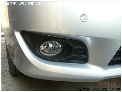

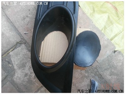

取下前雾灯装饰框,用刀子整个窟窿。
再换上在配件商店买的雾灯高配开关,不用改装线路就全齐活了。

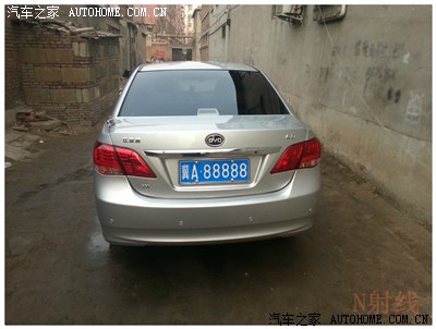

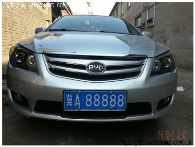

上牌后的纪念照,按我以前的老规矩,把最霸气的车牌照给P上。
