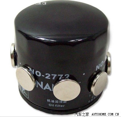

网上的高强度钕铁硼磁铁据说可以吸机油里面的磁铁屑,四年前买车的时候忍不住忽悠买了六颗,当时秒杀一元钱一颗,呵,放在机滤上
这张图是借用的

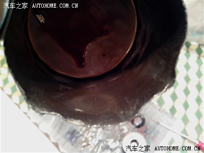

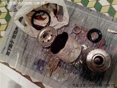

又加了刀,改锥,锉子都弄不开,上神器
终于割开了,铁皮够厚的,花了一个半小时,我的电磨太小了,不给力呀,夏利配套厂家的机滤质量不错,买成八元一个,邮费在外呀,哈哈

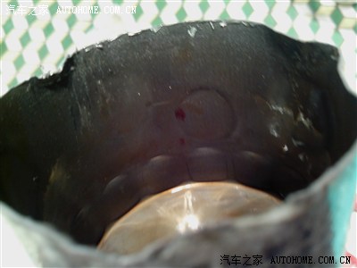

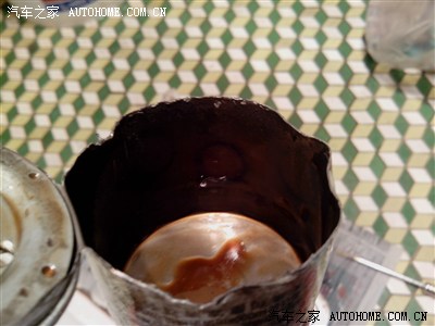

注意看,有圆形阴影,这就是外壁放磁铁的地方产生的,六个阴影,极其微小的铁屑,说明还是有效果的。
个人结论:有效果,也不是网上神吹的吸了许多粗铁渣子,每五千公里换机滤,有这个东西机滤不容易被铁屑堵,减少发动机磨损,有几颗就够了。当然网上也有两三百的一圈大磁钢,太贵,木有买,觉得也木有必要,当然不在乎钞票的可以购买。
