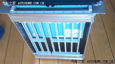

好大的一个柜子,切割了三分之一,重新组装,变成了一个小箱子,宽度测量下和CD相同
