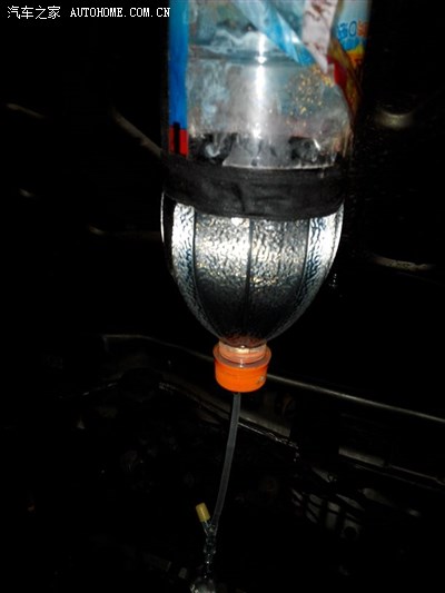

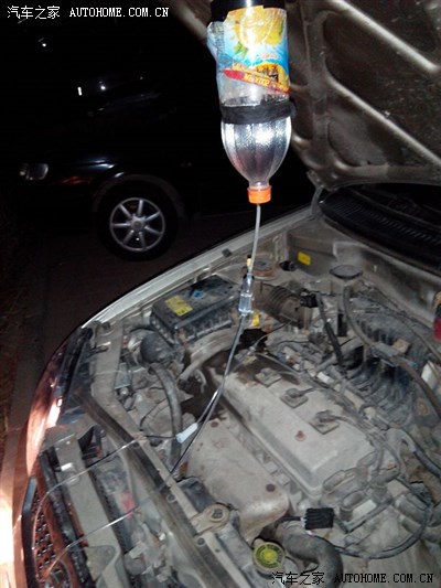

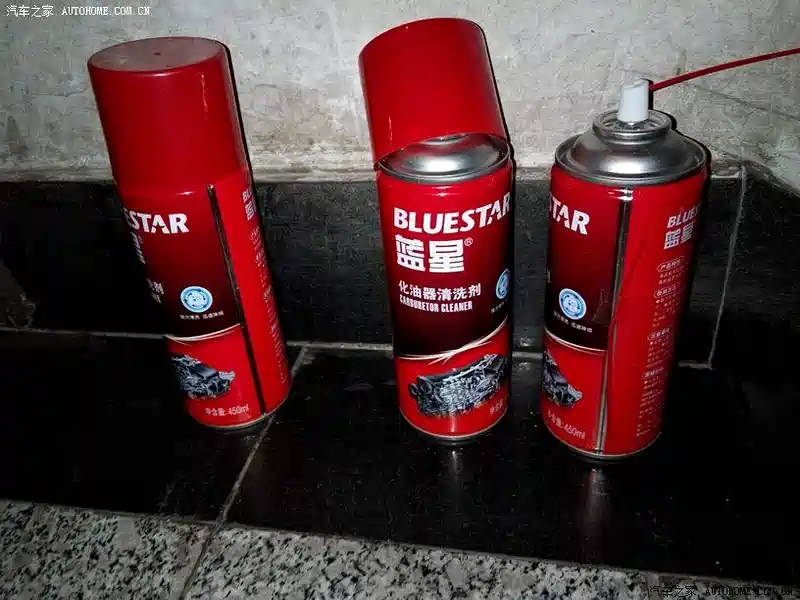

准备材料 大饮料瓶子一个 输液管一套 化油器清洗剂三四瓶 ok! 用不上别的了 !

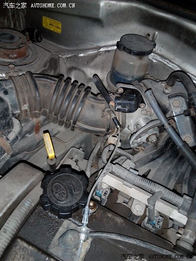

把化油器清洗剂喷到饮料瓶子里 , 输液管插好 ,另一边插进节气门旁边那个吸发动机废气的管子里面 。 下一步 着车 ,然后调节输液管滚轮 让机器感觉转数有点拉低了就正好 ! 偶尔也可以捏一下输液管子上面的那个储存液体的小胶囊 。让流速快点 。然后给点油门让脏东西更利于喷出来 。

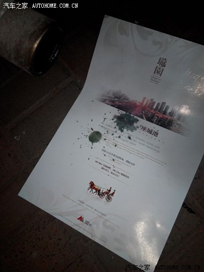

这是刚喷出来的东西

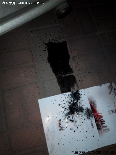

这是最后成果 !!
弄完以后油门轻了 ,油耗有待验证 !

这是刚喷出来的东西
