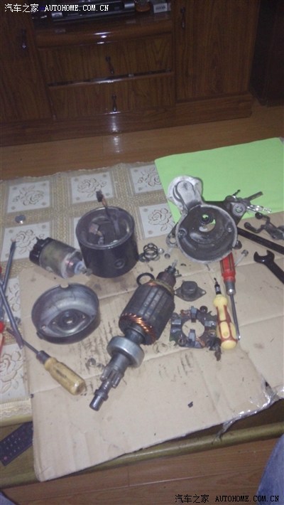

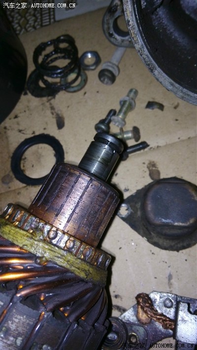

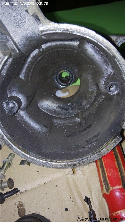

平时打火的时候老是出现打齿的情况,还有就是拧钥匙的时候偶尔会出现没反应的情况,咯噔一声,把手刹松开,车稍微动一下,再打就正常了,分析了一下,应该是启动器的问题,今天拆下来自己清理一下
对了,在这里给自己动手的朋友提个醒,拆的时候掉下来一个橡胶片,刚开始不知道从哪里掉下来的,后来才发现,这个东西是安在这里的,如果忘记装的话,齿轮会回不到位的
