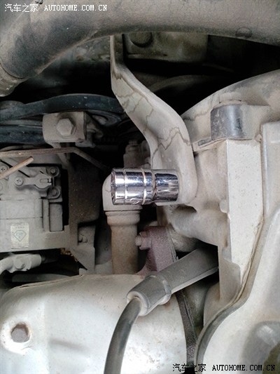

前后机脚在机舱的位置。这图够清楚吧?

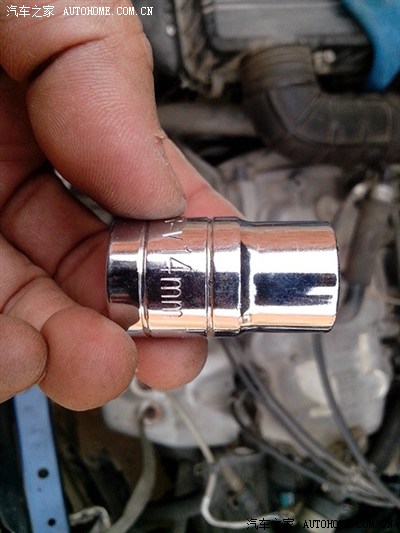

两个螺丝是14的。
后面一个是17的。

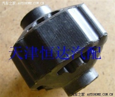

借淘宝两张图,看小地雷特写:

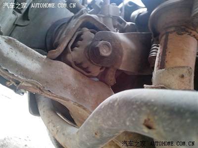

我车小地雷位置。图为偏下的角度。在回帖中我的感觉是错的,用手摸的不如用眼看的,显示小地雷没有托底,抱歉。
图为偏上的角度。可看到支架内螺丝调节空间。可看到这两支撑架设计的比A+的要短小,调整空间也小得多。车七年了,没动过,一直是原样。
全景。
