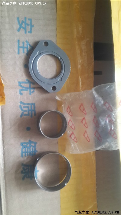

平衡轴止推垫片及轴瓦
平衡轴止推垫片,要是想抽出平衡轴,要用内六角扳手从胶木轮上的小孔里穿进去,然后松开止推垫片的两个固定螺栓,平衡轴就能抽出来了。
平衡轴小瓦,有油道和固定卡口
平衡轴大瓦,也是有油道和安装卡口。轴瓦容易磨损,建议在大修时更换
不过感觉这轴瓦的质量也不怎样啊,配合面加工的比较粗糙,也许是由于平衡轴负荷并不大的原因吧。
平衡轴胶木轮,原厂配套,这个比较容易磨损,和他咬合的是曲轴上的齿轮,之所以用胶木材质的,是为了减小振动。这个东西磨损了听声音就能听出来,在靠副驾驶一侧的发动机下方,发动机大修的时候,建议更换。
正品件都用塑料包装,里面有油,而且做工相当精细。
有产品合格证
塑料硬盒包装底部有编号
