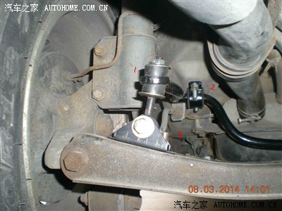

步骤二:穿螺丝。(红圈2)这可是很关键的一环,所以我们要用到铁丝和尼龙绳。先把铁丝从后桥最前一个安装孔往后穿入,在后避震上方有一个大方孔抽出,把一条尼龙绳带入,这是顺螺丝用的,要用到二条尼龙绳。拴住螺丝的一头一尾,一头回拉一头送,很容易就顺好一个;此时别忙剪绳子,用铁丝从另一个安装孔中勾出尼龙绳可进行下一次顺螺丝作业。顺好螺丝,安全期间最好用自制的硬纸垫片卡入螺纹里,把螺母安上去,等待下一道工序。一般上四个螺丝耗时半小时搞定,一点不难。![]()

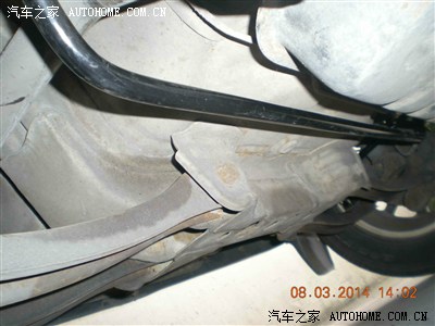

步骤三:安装后稳定杆。(红圈1)把横臂支架上的螺丝拧下来,把稳定杆从车尾部放入,二头套入支架螺杆上,上几下螺母,然后分别安装后桥支架固定,先上松一点,来回调整稳定杆位置直至最佳,上紧螺母便可。提醒:后摆臂支架上的螺母上到螺丝露头就可以了,太紧的话避震变硬。![]()

步骤一:上横摆臂支架(红圈3)。先装配支架组件,然后装上摆臂,一看就知道了。为什么说是脏活累活呢?因为你要扒车后屁股底下,虽然地方狭小能扒下面的。(如果不行就找二块85砖放后头倒车上去也行的。

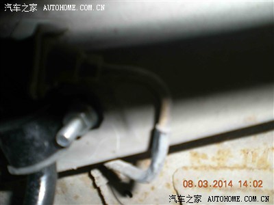

上图给大伙看看系螺丝的方法。
最后在每个螺丝上涂上胶,为的是防止螺母松动,仅此而已,大功告成。
